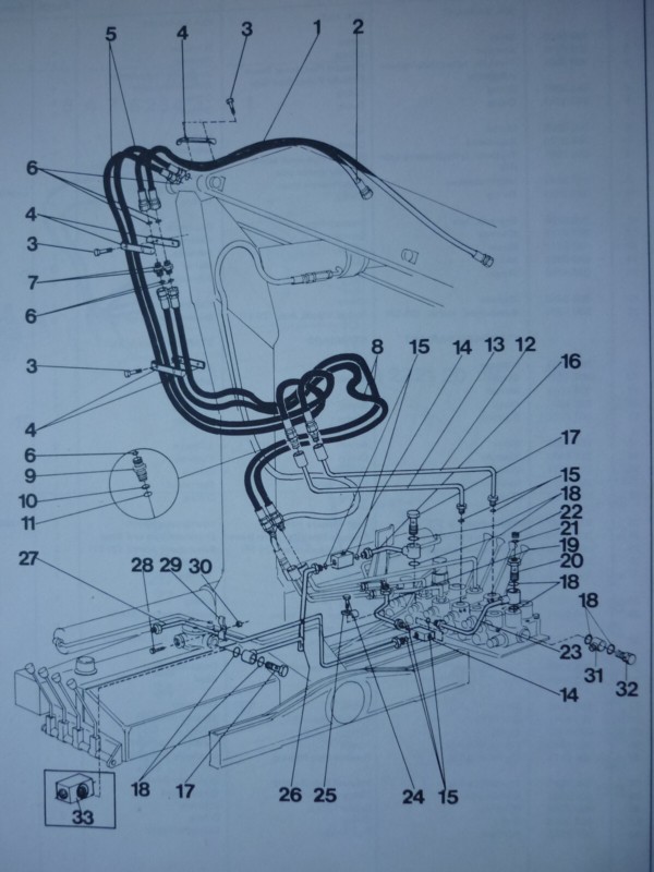

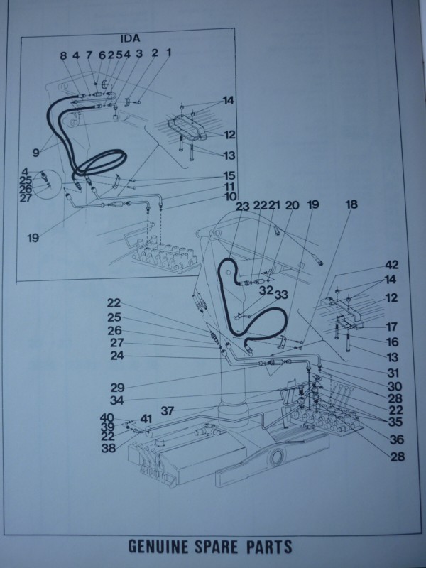

Även jag är intresserad av information om HIAB kranar. Har själv en HIAB 550 kran som jag inte begriper mig på..Igår sköt en av kranfotens kolvar i luften och själv fick jag mig en dusch av detta, förvisso nybytt olja men ändå inget att rekommendera. Det är lite kraft i grejorna märker jag och då ventilpaketet är hopsnurrat av någon annan hobbymekaniker så vill jag gärna veta att rätt slang är på korrekt ställe..Enligt grannen som har haft åkeri så är kranen troligtvis från sent 60 eller tidigt 70 tal och jag är som sagt ivrig på all info som kan hjälpa till att rätta till ev. feldragningar.

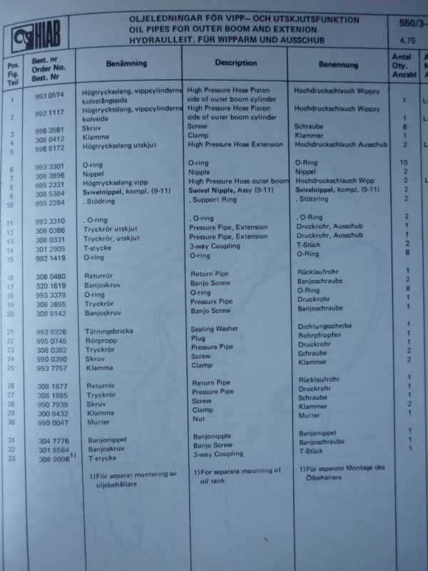

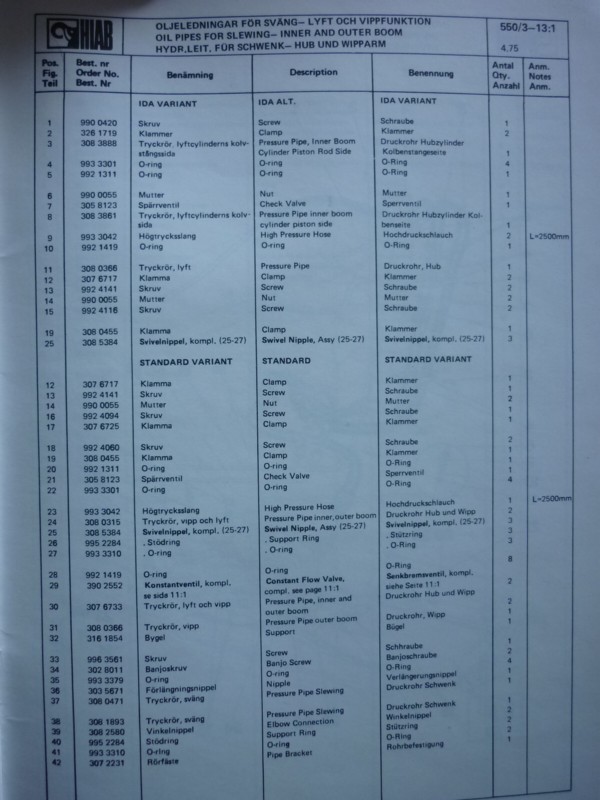

Följande hämtat ur reservdelskatalogen för Hiab 550
Hoppas det hjälper.

Perfekt!
Tack och bock!
