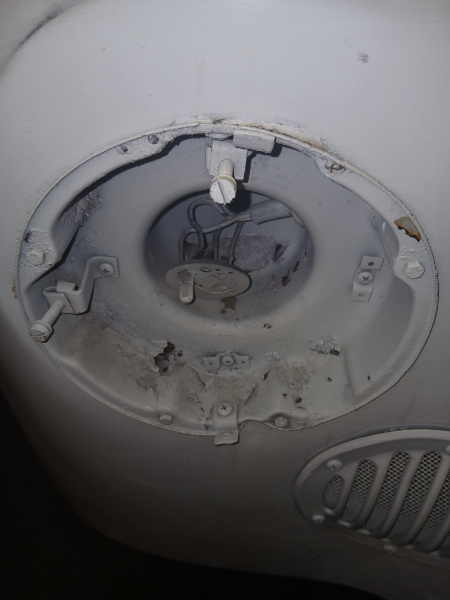

Inläggav S-V L44 » 19 feb 2025, 14:46
Beträffande strålkastare, var det väl standard 7 tums på dessa Volvo-bilar. I alla fall när modellen kom 1954.
Sök på 7 tums strålkastarinsatser, så hittar du nog något. Om det är 6, 12 eller 24 Volt spelar nog mindre roll, det går att konvertera.
Det är ju bra om insatsen har hel- och halvljus, och gärna asymmetriska.
Hur är det med sargen? Det är kanske svårare att hitta. Men finns nog ändå att tillgå på en del skrotfirmor.

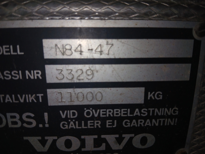

Nu är den bilen du försöker renovera från 1966 (chassinumret antyder det), så det kan vara annorlunda.

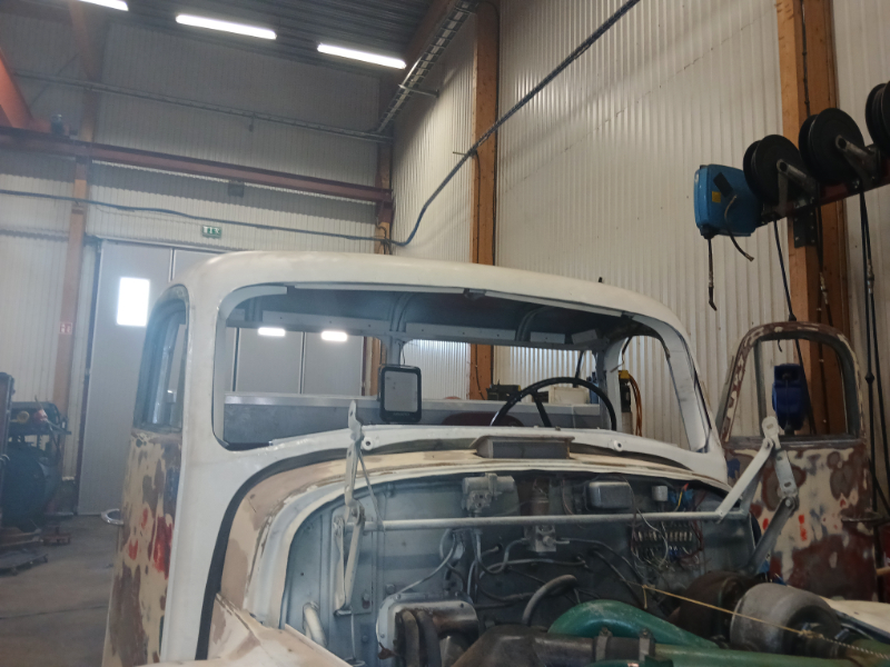

Hytten, en s.k. Nyström-hytt, verkar vara bytt till en av nyare årgång enligt din utsago. Du bör nog försöka ta reda på tillverkningsår.
Var det hel eller delad framruta på den nya hytten?
Eftersom Nyström-hytten är en av våra absolut vanligaste "standardhytter", så finns nog glas att få tag på på diverse ställen i landet, men var ändå noga med hyttens årsmodell eftersom det förkommer ett otal varianter.

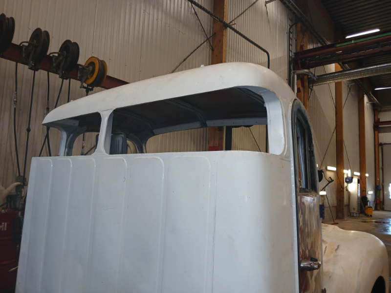

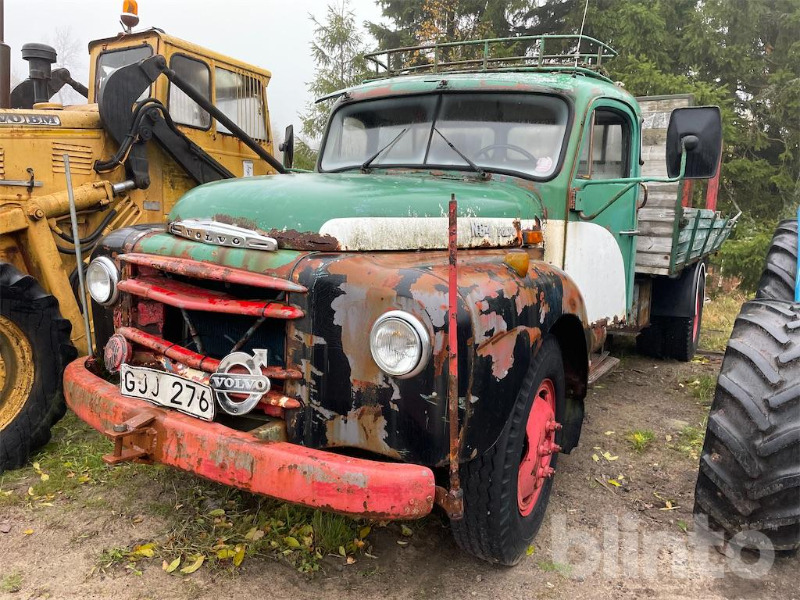

Nyström hade delad framruta tills N-serien kom 1973. Bifogar bild på en N84, årsmodellen på hytten passar nog till bilen, vad jag kan se.

Drängen skrev:Nyström hade delad framruta tills N-serien kom 1973. Bifogar bild på en N84, årsmodellen på hytten passar nog till bilen, vad jag kan se.
Tyvärr hell framruta eller kan det vara en lös delning i mitten?
fernballan
Inlägg: 17
Blev medlem: 16 aug 2023, 08:00
Re: Lyktor och framruta
Inläggav Drängen » 20 feb 2025, 11:50
Delningen är nog helt enkelt en lös gummilist, har aldrig sett nån GN-hytt av den där modellen med hel ruta. På tradera finns två nya ruthalvor till Nyströmhytt. Sök på Veteranlastbil, så ska annonsen dyka upp.

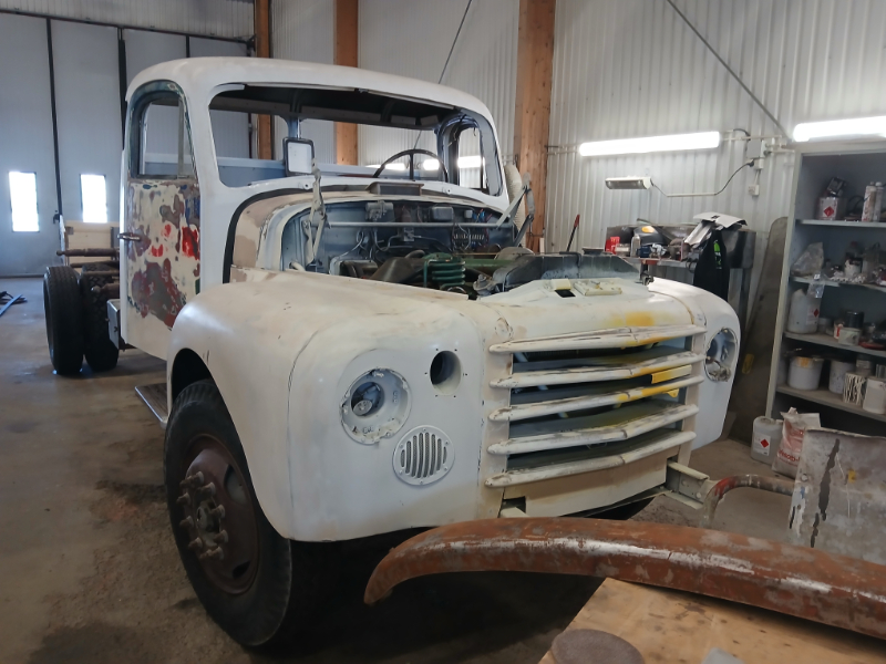

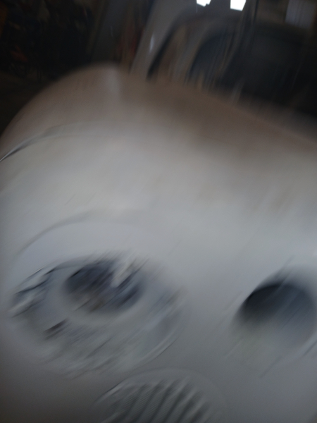

Inläggav fernballan » 06 mar 2025, 09:59
Lite färger
