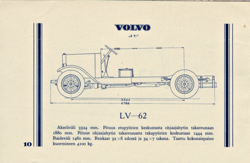

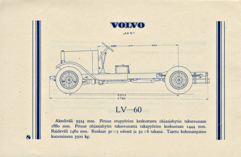

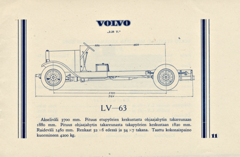

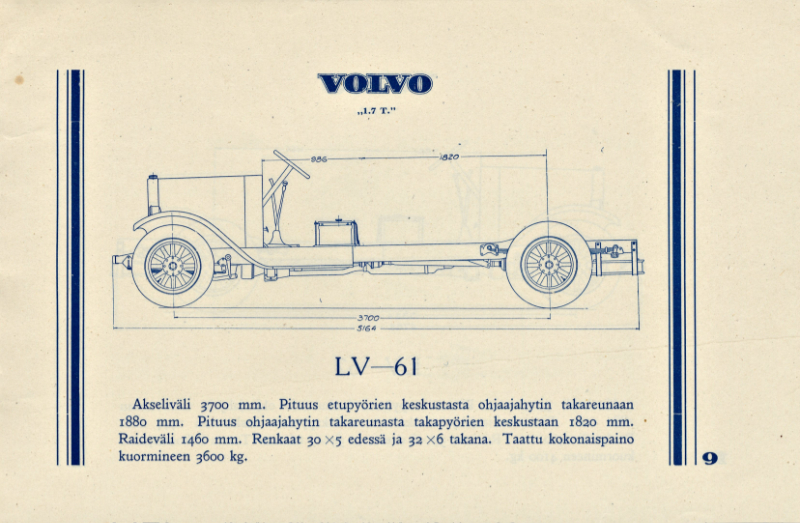

Jag lägger också upp fyra sidor från broschyren som visar de fyra tillgängliga chassivarianterna enligt följande :
Volvo LV60 - 1.5 Ton - img0010-access.JPG (447.75 KiB) Visad 11409 gånger
Volvo LV61 - 1.7 Ton - img0011-access.JPG (437.11 KiB) Visad 11409 gånger
Volvo LV62 - 2 Ton - img0012-access.JPG (439.62 KiB) Visad 11409 gånger
Volvo LV63 - 2.25 Ton - img0013-access.JPG (430.64 KiB) Visad 11409 gånger
Som framgår av texterna var de lättare chassierna bestyckade med däck av dimensionerna 30x5 fram respektive 32x6 bak.
De två tyngre chassierna hade 32x6 fram respektive 34x7 bak.
