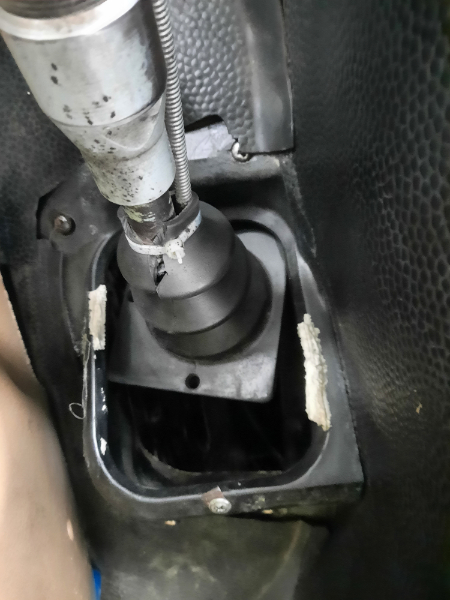

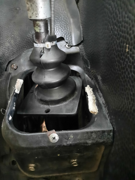

Inläggav Skogstorparn » 29 aug 2021, 21:24
Nån som har ett bättre begagnat?
Sitter ett alldeles för litet gummi på idag så allt motorljud kommer upp i hytten.
Jag gillar ju det men gärna i lagom nivå.
Går det att köpa nya nånstans?

Inläggav Skogstorparn » 30 sep 2021, 14:59
Någon har satt dit ett fyrkantigt gummi som är 10*5 i botten och 10 cm högt, dvs det fyller en liten del i hålet bara.
Om jag förstår det rätt ska gummit sitta på lådan, dvs inte följa med upp när man lyfter hytten.
Det bruna "tyget" däremot snäpper man loss i golvet innan man lyfter hytten.
Mitt minne är för dåligt för att minnas hur det ska se ut, inte kört nån sån här sen 90-talet.
Och svårt att veta vad som är original eller ej.
Det bruna "tyget" sitter i alla fall med tryckknappar emot golvet.

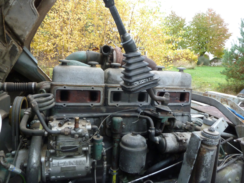

Inläggav Anders Ason » 02 okt 2021, 08:21
På LB modellerna "hänger" gummidamasken i tre fjädrar fästa i en lös ring runt växelspaken (sitter den ringen kvar på din bil?). Så damasken följer inte med upp när hytten fälls.
Egen lösning med en handbromsdamask (ska kolla om jag har någon kvar). Funkade hyfsat. Fick senare tag i en original med fjädrar. I reservdelskatalogen framgår det hur det ska vara men skickade med den till den som köpte bilen.

Re: Växelspaksgummi LB85
Inläggav Skogstorparn » 04 okt 2021, 09:59
Tack Anders för bilden.
Jag kollar hur det ser ut ikväll.
Vilken modell av handbromsgummi är det du har där på bilen ?
Inläggav Skogstorparn » 06 okt 2021, 09:49
Det här gummit gör liksom ingen nytta.
