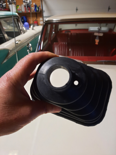

Hittade på samma sida denna:
http://www.scan-votruckparts.dk/4342248 ... tid=976564
Inte artikelnummer 233592, utan 275363, men vad tror ni , kan den passa ?
Scania LB85S 1973
Volvo Amazon 1967
Ford Custom 1964
Ford Galaxie 1959
Skogstorparn
Inlägg: 198
Blev medlem: 12 dec 2010, 12:00
Ort: Skogstorp

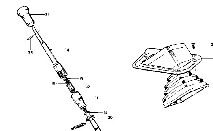

Re: Växelspaksgummi LB85
Inläggav Skogstorparn » 08 okt 2021, 09:58
Det ser ju ut som denna ska sitta under golvet ?
Dvs den ska stanna kvar när hytten hissas upp.
Står även måtten på den. ca 9*14 och det verkar ju stämma med hålet i golvet.

Inläggav Skogstorparn » 18 okt 2021, 08:44
Nu är gummit hemma.
Hålet upptill ska vajern gå igenom?
Tar man isär allt uppe i växelspaksknoppen,
får man nånsin ihop det igen tro.
Är det krångligt att meka bort och få
ihop det med hög/låg knappen och vajern?
Dom platta öglorna i botten med hål i då.
Vad ska sitta i dom?
Inläggav Drängen » 18 okt 2021, 11:07
Det beror lite på hur knoppen ser ut, men det brukar inte vara nåt problem att dela knoppen och sen få ihop alla delar igen.
Drängen
Inlägg: 649
Inläggav Skogstorparn » 18 okt 2021, 14:48
Däremot ska man ju helst pillra i vajern i lilla hålet upptill.
Och var släpper man då vajen, ner vid lådan eller uppe i spaken ?
Slutar nog med ett fint litet snitt in till lilla hålet så slipper man jaga var vajern ska lossas.

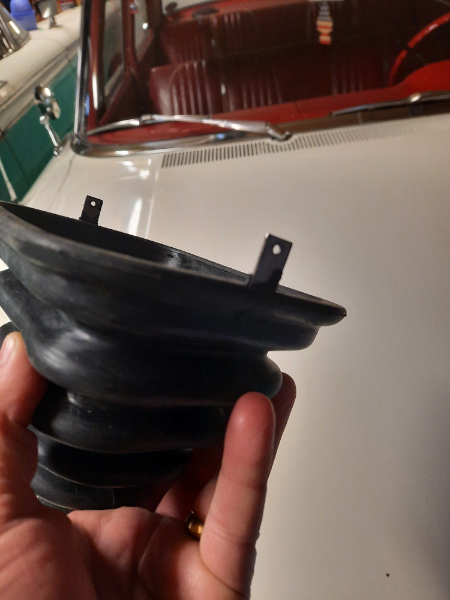

Inläggav Skogstorparn » 31 okt 2021, 17:37
Så. Nu sitter nya gummit på plats.
Nån bricka med öron på för fjädrar fanns inte kvar.
Så just nu sitter gummit med kattstrypsre
upptill och dinglar lite under hytten.
Det blev mycket tystare i hytten.
Nu ska jag bara försöka sy ihop yttre "tyget"
runt spaken som sitter med tryckknappar.
