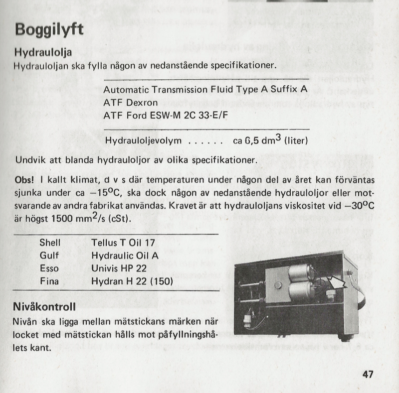

Hej undrar om nån har en instruktionsbok till scania 86 samt om nån vet vilken olja det ska vara i boggilyften till scania mvh Rickard

    Jag har. (det är väl i f s samma typ, dvs ATF i alla boggilyft?)

Tackar för svaret
