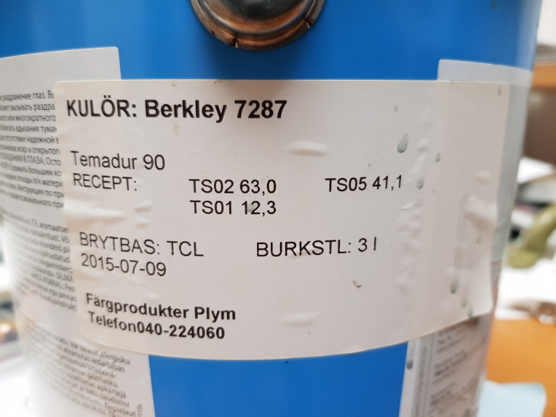

Olivgrön: Den gamla Berkley beteckningen är 7287. Sådan beteckning används inte idag, men jag använde den för att få fram en liknande kulör.
Översatt till den färg jag använde blev det "Temadur 90"; Recept TS02 63,0 / TS01 12,3 / TS05 41,1. Brytbas: TCL.

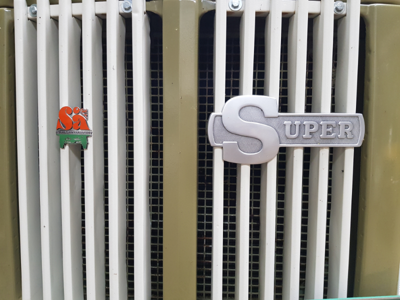

Det finns många vita kulörer, att få fram Scanias färgbeteckning lyckades inte när jag behövde den. Med lite experthjälp och den gamla kylargrillen som referens fick vi fram den här: NCS S2005-G90Y.
På provkarta ser den långt ifrån vit ut https://ncscolour.com/sv/product/s-2005-g90y
men i verkligheten blir det som bilden visar. En neutral vit blir helt misslyckad konstaterad efter test.

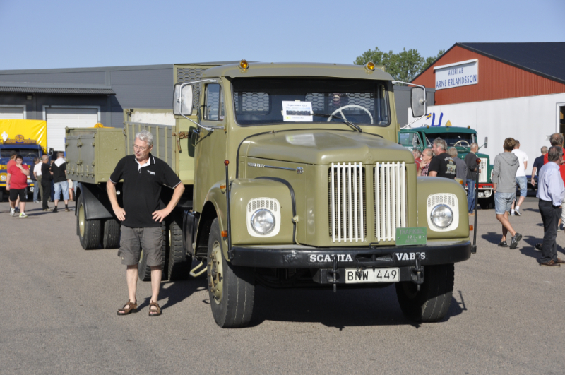

Beträffande bilden på min bil så togs den i svag kvällsbelysning (i tid nära solnedgång) så den olivgröna färgen ger intryck av att ha mer brun brytning än i normalt dagsljus.

Jag hittade tyvärr ingen riktigt bra bild i normalt dagsljus annat än denna, med en ful gubbe framför.
Framstammen och lämmarna är här ännu inte i rätt kulör.

Jag bifogar ett foto ifrån den färgburk jag använt. Om man tittar noga till höger på bilden syns faktiskt ett hytthandtag som ej blivit monterat.
