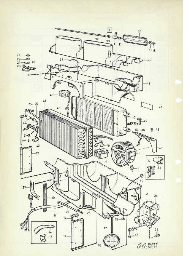

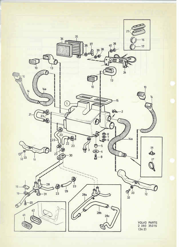

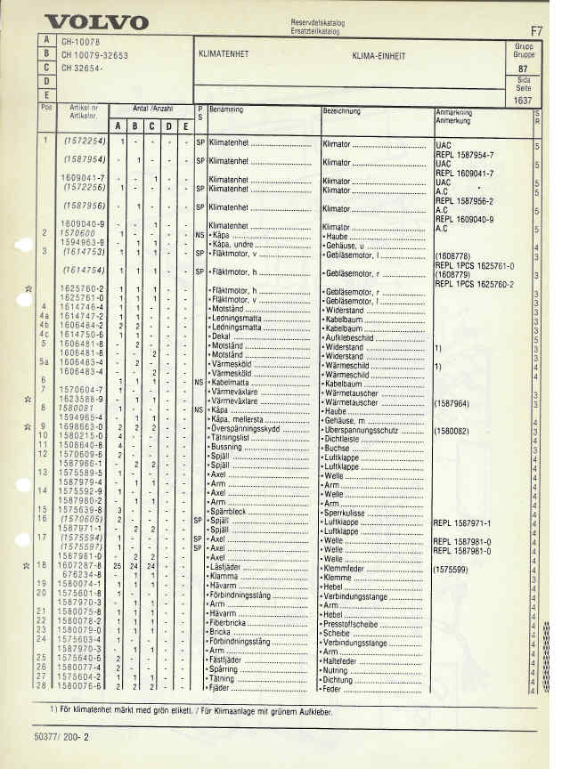

Inläggav janper » 21 jan 2013, 12:31
F7 VÄRMEPKT.jpg (54.71 KiB) Visad 11667 gånger
F7 FLÄKT.jpg (67.8 KiB) Visad 11667 gånger
F7 FLÄKTB.jpg (80.48 KiB) Visad 11667 gånger
F7 FLÄKT1.jpg (56.09 KiB) Visad 11667 gånger
F7 FLÄKT2.jpg (49.46 KiB) Visad 11667 gånger
F7 FLÄKT3.jpg (28.35 KiB) Visad 11667 gånger
F7 FLÄKT4.jpg (48.7 KiB) Visad 11667 gånger
MVH
JP

Inläggav jonas41 » 22 jan 2013, 13:47
Super schysst! Precis vad jag behövde. Tack
