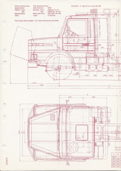

Inläggav Ante » 20 nov 2018, 12:29
Ritning på originalet:
