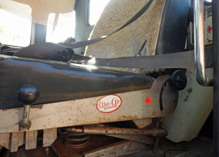

Inläggav Anders Ason » 12 jun 2017, 09:37
ankarback skrev:Ja, det var något sånt jag tänkt. Eftersom stolen fjädrar blir det enklast att sätta fast bältet i den. Stolen är luftfjädrad så jag är inte säker på hur det sitter ihop.
Förstärkningar under golvet där stolen sitter fast var ju en bra idé. Får kolla på hur den sitter fast. Ska se om jag kan hitta nån typ av midjebälte som passar.
    Om du inte har redan färdiga bulthål i stolens underrede:
    Stol LB80, -72 som inte har färdiga hål men dock trepunktsbälte. Ex. på plats, röd prick. Alternativt framför det sneda staget.
    På LBS85, -73 fanns de hål som passade perfekt.

Inläggav ankarback » 12 jun 2017, 12:01
Ok, tackar för bilderna. Ska se hur man kan göra. Min stol ser inte riktigt ut så där då den har luftfjädring. Det måste varit tillval för jag hittar inget om luftfjädrad stol i instruktionsboken.

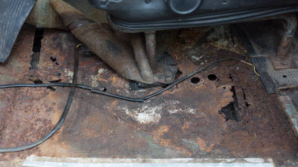

Inläggav ankarback » 12 jun 2017, 16:42
Kollade lite i bilen och det går nog att fästa bälten både i stolen och i golvet. Först måste jag bara svetsa till ett nytt golv att skruva bältet i :lol: :lol:
Var liiite rostigare än jag trodde...

Inläggav Anders Ason » 12 jun 2017, 16:46
ankarback skrev:Kollade lite i bilen och det går nog att fästa bälten både i stolen och i golvet. Först måste jag bara svetsa till ett nytt golv att skruva bältet i :lol: :lol:
    Här hjälper inte ens att bra vax!
