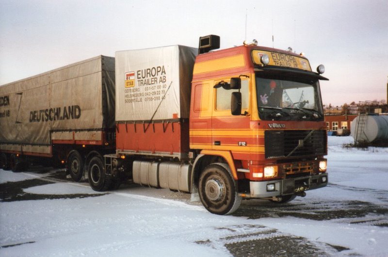

Som bonus kommer ett par bilder på den gamla F12.an, en ny och en nu.
OFK 081108 007.jpg (89.69 KiB) Visad 23599 gånger

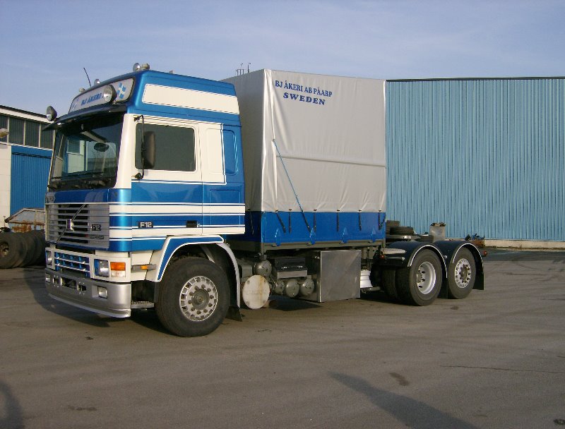

Det där är den bästa lastbil som någonsin tillverkats, oavsett fabrikat och världsdel, så jag förstår att dom är imponerade...
Dec05jan 06 091.jpg (108.64 KiB) Visad 23512 gånger
