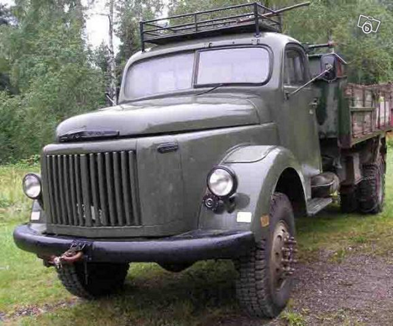

Volvo L38545A - 1959 - Tung Lastbil - Skattebefriad - Körkortsklass C.JPG (116.59 KiB) Visad 6901 gånger
Alternativ 1, en ”normal” tung lastbil. Egentligen inget märkligt med den bilen mer än möjligtvis fyrhjulsdriften. För att köra bilen krävs ju minst körkortsklass C. Bilen är skattebefriad förutsatt att den inte används i yrkesmässig trafik. Om fordonet är tillverkat 1950 eller tidigare, vilket inte är fallet med Volvon på bilden, men väl med mina fordon, så blir lastbilen dessutom befriad från årlig kontrollbesiktning. Vederbörlig registreringsbesiktning och därefter noggrann egenkontroll räcker, men fordonet kan naturligtvis utsättas för flygande besiktning som alla andra fordon.

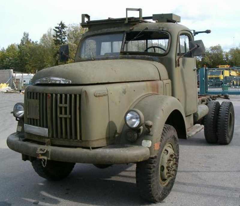

Volvo TL389 - 1956 - Traktor - Årsskatt 3070 kronor - Körkortsklass A.JPG (99.89 KiB) Visad 6901 gånger
Alternativ 2, är Traktorregistrerad. För att framföra fordonet krävs minst körkortsklass B. ”Nackdelarna” är att årsskatten blir strax över 3000 kronor/år och inte minst att maxhastigheten begränsas till 30 km/hr samt kräver en iögonfallande LGF-skylt. Inom detta alternativ kan man också lägga Motorredskap klass 1 respektive klass 2. Besiktningskraven varierar lite beroende på klassning, men kommer att skärpas fr.o.m. våren 2018. Motorredskap klass 1 får framföras i upp till 50 km/hr.
Användningsområdet för dessa fordon blir betydligt mer begränsande än för en lastbil.

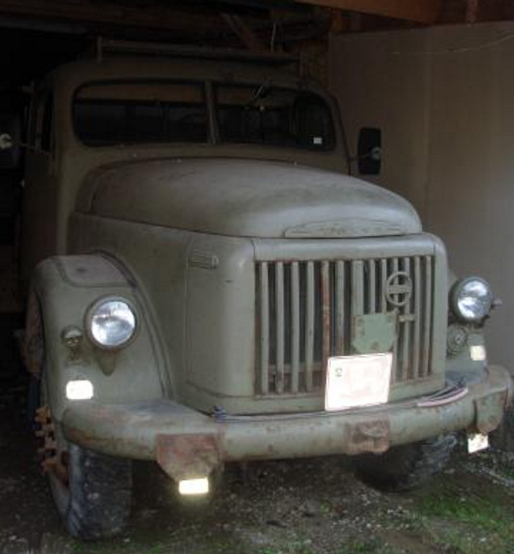

Volvo L38547A - 1956 - Terrängvagn 1 - Skattebefriad - Körkortsklass B.JPG (160.18 KiB) Visad 6901 gånger
Alternativ 3, är en Terrängvagn. För att få ett fordon terrängvagnsklassat måste det vara minst fyrhjulsdrivet. Att framföra ett tungt terrängfordon kräver minst körkortsklass B. Fordonet är i princip skattebefriat, men under vissa förhållanden kan skatten bli strax under 1600 kronor/år, dvs. lägre än för motsvarande traktor. Hastigheten på allmän väg är begränsad till 50 km/hr (ibland 60 km/hr) och kräver ingen LGF-skylt.

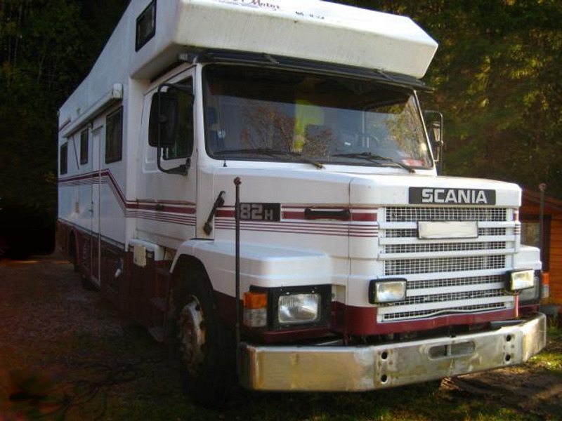

Volvo TL388 X7 - 1956 - Terrängvagn 2 - Årsskatt 1560 kronor - Körkortsklass B.JPG
Volvo TL388 X7 - 1956 - Terrängvagn 2 - Årsskatt 1560 kronor - Körkortsklass B.JPG (135.13 KiB) Visad 6901 gånger
Ytterligare en bild av en terrängvagn, men av klass 2 med skatteplikt.

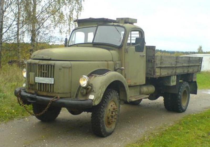

Scania T82H 6x2 - 1981 - Husbil-Personbil - Skattebefriad - Körkortsklass C eller C1.JPG
Scania T82H 6x2 - 1981 - Husbil-Personbil - Skattebefriad - Körkortsklass C eller C1.JPG (133.07 KiB) Visad 6901 gånger
Det här exemplet lär dock kräva minst C eller C1-körkort.

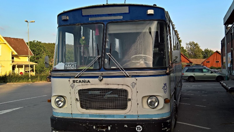

B-kort taget före Juli 1996 och ej återkallat någon gång så får man köra personbil klass II om vi skall vara lite noggrannare. :)
Min PB II:
