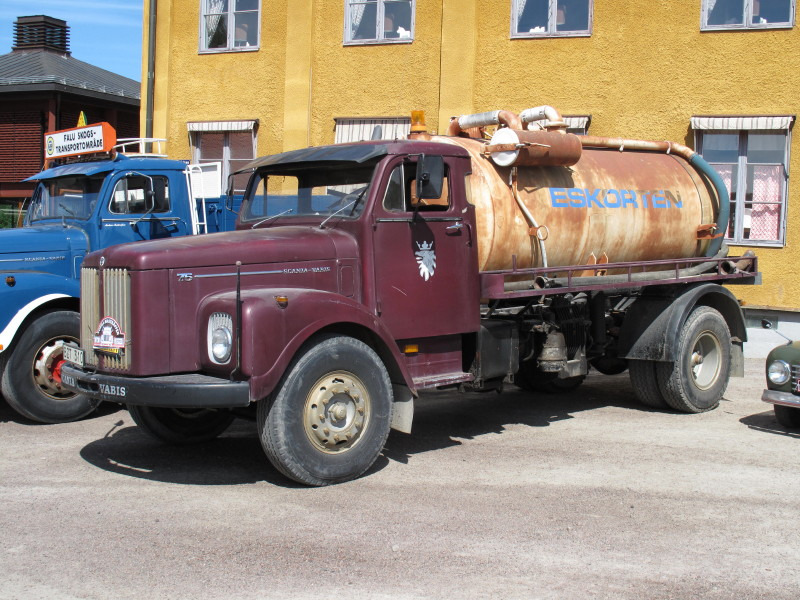

Vid Tunga Mas i Borlänge 2010 http://www.veteranlastbilar.se/Gallery.asp?pageid=819
var denna 66:a (emblemen utbytta) med och ägaren berättade att han stoppat i en DS11 i originalbilen som är en 66:a.

Fast den där slambilen minns jag som 76:a utan turbo. Den gick hos P O Klensmeden i Lit, utanför Östersund. Han hade Supersingel på driven på sina slambilar. Vit kaross och orange tank var lackeringen på den tiden.

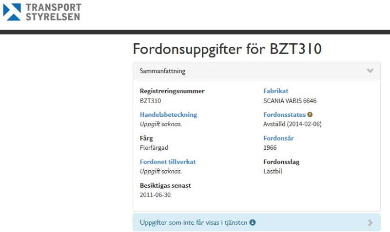

Märkningen var 75 ser jag om bilden förstoras. Kollade även regnumret hos TRPstyr, se bild. Motreffekt 191 kw vilket motsvarar en variant av DS11.

Var det kanske turbo ändå i den när den gick i Jämtland? Nån 66:a kan jag inte tro den har varit. Minns bara 2 av den modellen, bägge åkarbilar med tipp och kran.

Absolut Per, men eftersom 66:an var en såpass udda modell så va dom lätt att hålla reda på. Lite trist att Eskorten bytte färg på bilen, den var rätt snygg original.
