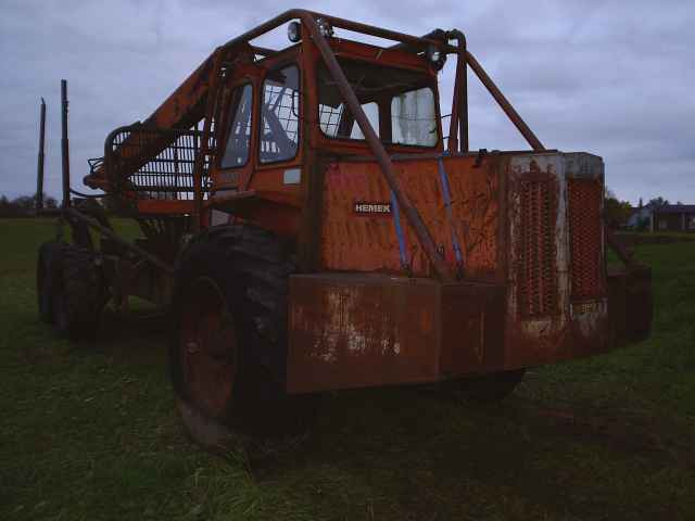

Inläggav magirus » 12 feb 2016, 20:29
I Piraten, som är byggd på Volvo N86, fanns en DYMO-remsa som sa att motorn fick inte varvas över 1500 rpm när pumpen var inkopplad. Växellådan är en R50 och så vitt jag kan se är kraftuttaget detsamma som på lastbilen.
Pumpen är en Sunfab och den liknar den som jag sett i en broschyr för HIAB timmerkran för montering på lastbil.

[quote="Per Thomson"]Magirus, förlåt från en okunnig, vad avses? Googlade och fick förutom Fritiof Nilsson upp "sexställning"  Pirat är en skogsmaskin av hög kvalitet, tillverkad i Hede.
Re: Använda kraftuttaget?
Inläggav magirus » 13 feb 2016, 22:16
Hemek Pirat :D

Prova "hemek pirat" så dyker det upp lite filmsnutar o dyl på en pirat från Richards traktormuseum i Helgum.
