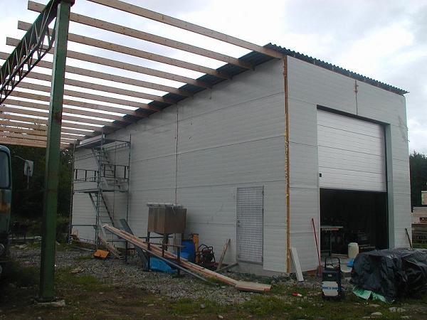

Tänkte bara visa mitt skrytbygge innan jag fyllt det med en renovering av min FB88 :D

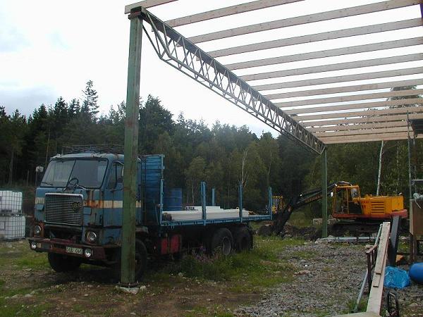

Här kommer dessutom en bild på själva objektet,som synes är det ju en del att bita i! :roll:

Inläggav Stellan » 16 jul 2008, 14:48
Fin lokal, fin bil...och fint arbete :D
Kul att se en boggiebil med kort hytt, de är ju inte allt för vanliga. Ska det bli en fjärrbil i någon gammal speditionsfärg? Vi ser med stor förtjusning an vidare lägesrapporter :P

Tjuisgt bygge, stor car-port + ett vambås. Är det gjuten platta för varmbåset och vad är det för väggkonstruktion?
Gratulerar!
88:an på bilden, finns det någon meritlista/levnadsbeskrivning vad den utfört före pensioneringen :?:

Jag har varit i kontakt med Robert Eliasson som har ett rostigt hyttämne som jag tänkt köpa för att göra en lång hytt istället,kanske fel av skälet att den är ovanlig men om man ska köra på lite veteran träffar kan det ju vara praktiskt att ha lite mer att röra sig i.
Däremot har jag inte ännu bestämt hur den ska lackas och hur den ska dekoreras mm.Bilen är utrustad med tipp som är avsedd för spannmål och potatis och en tippbil är ju praktisk att ha som veteran så det tänker jag inte ändra på.
Hon har varit avställd sen -86 och jag startade upp henne häromdan och insåg hur härligt det ska bli att sätta igång "rost orgien" :D

Jodå,har gjutit platta som är 140mm tjock och under den har jag 200 mm polyuretan isolering och samma material i väggarna av typ kylrumspanel.
Konstruktionen består av en stålstomme som jag svetsat upp av fyrkantsprofiler ,bara begagnat material förutom port och betong.
Mycket jobb men jag började i februari så det har ändå rullat på hyfsat :P

Inläggav Anders » 16 jul 2008, 16:36
Finfint garage och en riktigt fin FB88! :D
Alltid lika roligt varje gång man ser någon som tar hand om en fin Volvo.
Vad är det för Åkerman som skymtar i bakgrunden förresten? Gammal H9?

Inläggav Peter Ohlsson » 16 jul 2008, 17:29
Jepp,helt rätt
mycket trevlig maskin som jag har haft mycket nytta av
Årsmodellen på H9an är 1975
