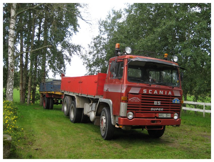

Hej! ska åka och titta på en lb86-73 någon som vet om den modellen några specifika fel eller sjukdomar?
Är det en bra bil och hur många hästar bor i en sådan?Den ser ju fin ut men är för övrigt inte så hemma i det här :roll:
mer än att det är väldigt kul med lastbilar i alla de slag,
Tacksam för svar. MVH Dinne

Inläggav Anders Ason » 06 maj 2015, 23:07
Dinne skrev:Nej helt rätt det stämmer inte! 85 ska det vara.
Någon som har lite bilder??
    Den här exempelvis, samma årsmodell. Du får tänka bort stödaxeln och släpet.
    Här finns fler:
    https://www.google.se/search?q=lb85&tbm ... 58&bih=678
    Modell 85 är en kraftigare variant av 80-serien. Är försedd med rostbenägen dubbelram som bör kollas i vilket skick den är. Rosten trivs också ovanligt bra i hytterna. I övrigt inga särskilda saker att observera och det finns gott om delar då det i stort sett är samma bil som 110 och 111:orna, bortsett från motor och hytt. Drivs av en DS8, 190 - 200 hk.
