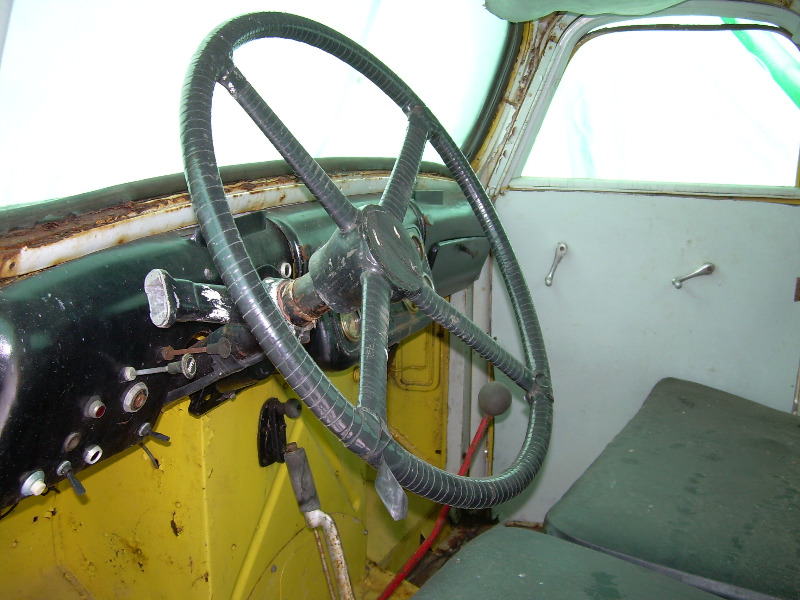

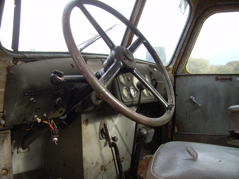

Här är bilder på två av mina fyrekrade rattar.
Bilarna, en med "normalt" bakhjulsdrivet chassi och en fyrhjulsdriven, är av olika årsmodell (åtminstone angivet så i reghandlingarna), men ändå levererade från fabriken i Södertälje med bara ganska exakt fyra månaders mellanrum, så jag bedömer att de tekniska specifikationerna (förutom framaxeln) bör vara näst intill identiska.
Man ser hur tunn och sliten bakelitratten är på 2F12:an som f.ö. bara gått lite drygt 800 mil. Man ser också rena stålet var bakeliten försvunnit, så nog kunde det bli kallt att hålla i ratten vintertid.
Vad som återstår av ratten på 2L12:an under all eltejp återstår att se när det blir dags med renovering inom kort.

Jag tänkte försöka behålla åtminstone den av rattarna som är i hyfsat skick "nära original", medan den andra får bli lite mer "experiment" då även signalknappen saknas.
Finns det några tips hur man skall kunna ersätta bakeliten?
I den här tråden viewtopic.php?f=28&t=1578 finns ju rattrenovering beskrivet, men det rör ju sig om lagning av sprickor, inte beläggning av en hel rattkrans.
Är det fel att försöka klä med handsytt läder? Läderband som lindas gillar jag inte direkt.

Det var intressanta bilder du lade in, jag gottade mig åt dem.
Men, det där med lädret föll mig inte alls i smaken, det låter alltför frökenaktigt. Jag minns ett fall, en LS60 där man lackade ratten med svart pulverlack.
Men vill minnas att det blev mattare än originalutseendet. Det är väl ändå något att fundera över ? Den bilen finns idag hos Roland Berg i Ljungby, i den
händelse du har vägen förbi och vill kolla resultatet.

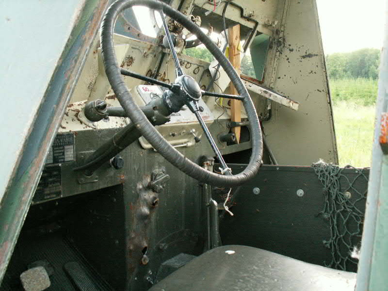

Här är en bild på den "förfärliga" typen av pinnratt.
Scania-Vabis F11-0 - 1942 - SKP - Skjutobjekt - 02 - Negelstenadalen - Uppsala.JPG
Scania-Vabis F11-0 - 1942 - SKP - Skjutobjekt - 02 - Negelstenadalen - Uppsala.JPG (121.09 KiB) Visad 18225 gånger

Ser precis ut som Volvo och BM,s traktorrattar från 50-talet. Är det aluminiumnav så är det nog samma rattar man använt.

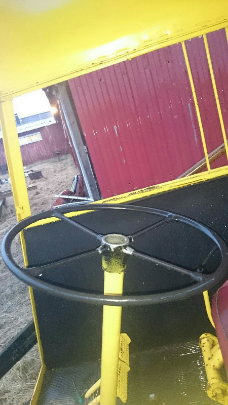

Ratten i min baklastare, byggd på BM35.

Snarlikt, men din är förstärkt där ekrarna ansluter till ringen.
