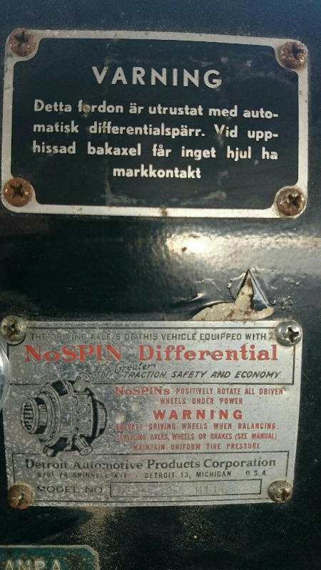

Eftersom det kommit på tal i en annan tråd så tänkte jag starta en egen tråd i ämnet No Spin diffrentialer, här borde ju finnas några som har erfarenhet av denna "geniala" konstruktion. Själv så trodde jag att det var något större haveri i min bakaxel, bilen hoppade och högg när man svängde. Jag plockade ur klumpen men hittade inget fel, det såg ut som nytt allting. Först när jag pratade med en äldre gentleman som kört lastbil länge så fick jag förklaringen och även en "körinstruktion". Kanske fler som har upplevt problemen med det här...? Sen är jag även nyfiken på vad Stina har för skapelse med No Spin.

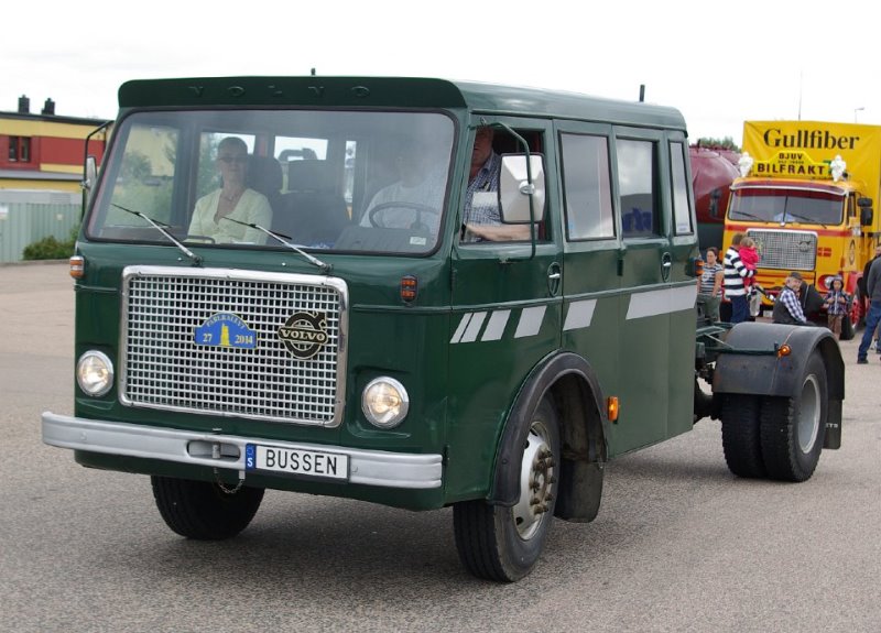

Den jag har med No Spinn är brandbilsbussdragbilen som kamrat Gösta här på forumet ska överta. Den har både No Spinn och Norrlandsväxel.

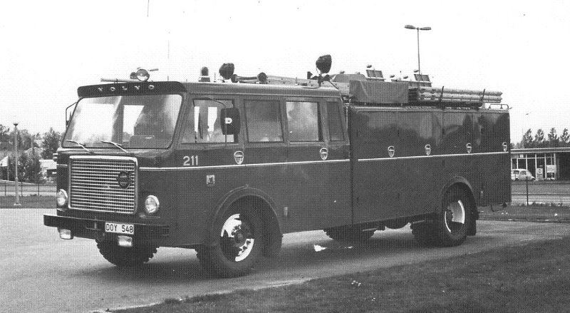

Jag vet inte riktigt varför det påverkar men bara genom att stoppa in 7-8 personer i den gröna farkosten så upplevs den som betydligt mer sympatisk, idealet skulle nog vara en klump på dryga tonnet där bak.
I nuvarande utförande väger den ca 1400 kg på driven.
Här är en bild i originalutförande.
