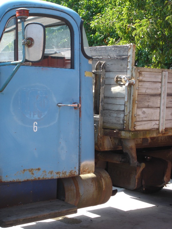

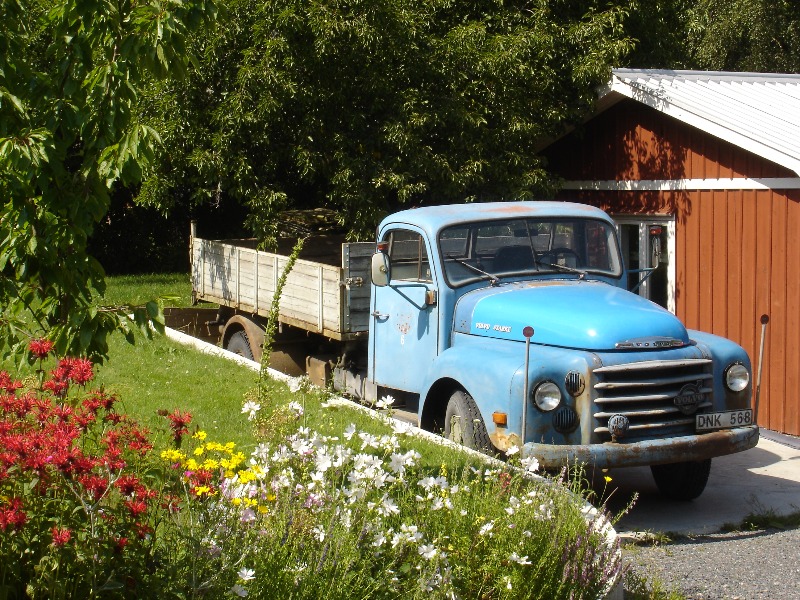

Nu har jag äntligen blivit ägare till en lastbil för första gången i livet, det blev en Volvo Starke -63 års modell.
Kanske lite sent då jag fyller 50 om två veckor.
Jag köpte den igår och körde den från Ludvika hem till Fjärås i ett svep (46 mil), det underlättade klart att den var utrustad med en fungerande Norrlandsväxel.
Frågan är om och hur jag skall renovera den?
Jag hade först tänkt att plocka ner den i småbitar och svetsa, blästra och lacka tills den ser ut som ny.
Men jag tvekar lite, då allting är original den är aldrig ombyggd, omlackad eller ändrad på något sätt sedan den såldes.
Den har använts som bruksbil ända tills nu, vilket jag gissar är ovanlig för en sådan gammal bil.
Den har servats och saker som gått i sönder har lagats, motorhuven är rostlagad och omlackad.
Allt maskinellt fungerar bra (nybesiktigad utan anmärkning) men finnishen är oerhört sliten och patinerad.

Grattis till en lite lagom stor bil. Ang renovering så är det ju så att han eller hon gör ju precis som han eller hon vill med sin egen bil.
Men mitt förslag är att ändra så lite som möjligt! Skruva absolut inte isär bilen i smådelar - då kommer den troligen aldrig att bli bil igen.
Nej, gör rent i hytten, tvätta, smörj och bättringsmåla "försiktigt" tex med en matt färg där färgen är borta. Underredsbehandla med lämpligt medel
och "pyssla om den" lite varje år. Kom ihåg att original är bilen och dess beståndsdelar bara en gång!

Jag gillar när det ser prydligt ut, samtidigt är det nästan synd när föremål som slitits på ett naturligt sätt genomgår en förvandling för att betraktaren ska få intrycket att det aldrig använts. Själv har jag en bil från 1951 som ska få behålla sin naturliga patina.
Gör vad som behövs för att bilen ska förbli i det skick den har idag.
Vill du bygga en utställningsbil kräver det ungefär samma arbetsinsats att restaurera ett vrak som en fungerande bil, jag har provat båda alternativen.

Personligen så föredrar jag det orörda skicket iallafall lackmässigt där den så långt det är möjligt behåller sitt ursprung, vilken härlig patina och tänk på att den går knappast att återskapa och jag tror nog att Starken kommer bli uppskattad precis som den är för då har den personlighet :D
Kul och se en 465:a det var ett tag sen....

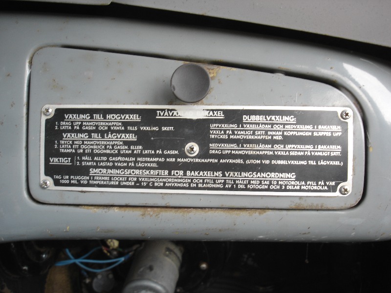

herrstina: "Var rädd om norrlandsväxeln, delar växer inte på träd till den. Har du inte koll på hur den ska användas ska du förkovra dig i ämnet. Erfarenhet kan bli dyrköpt."
Tack för varningen.
Först när jag kom hem såg jag att denna skylt fanns monterad på handskfacksluckan.
Det verkar onekligt komplicerat att växla, i alla fall om man är van vid moderna personbilar.

Bilen förväntas alltså ha tvåmansbesättning. En som läser instruktioner, och en som utför handlingarna.
Norrlandsväxeln var ett användbart komplement på sin tid, rätt använd. Okunskap om den här finessen ledde bla. till katastrofen då en massa barn från Kista förolyckades i tunnelolyckan i Norge för många år sedan.

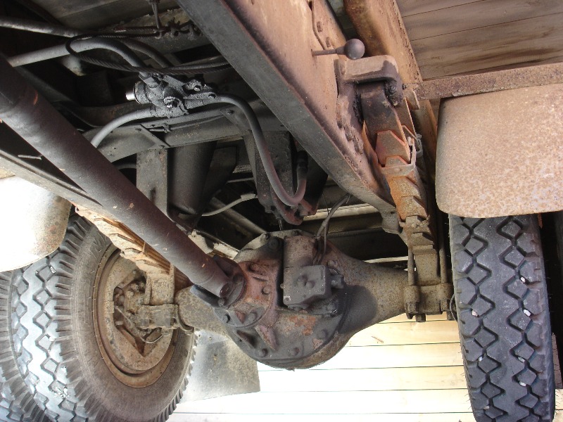

Den förra ägaren av min lastbil hade råkat ut för att en bromsledning sprang läck.
Eftersom den har 1-krets vakumservo-bromsar så blev den helt utan bromsverkan.
Han klarade sig genom att använda handbromsen.
Jag har sett att handbromsen verkar på kardanaxeln så om norrlandsväxeln inte går i så har man ingen handbroms heller.
En inte helt idealisk konstruktion.
Jag tror att det är säkrast att låta bli att använda norrlandsväxeln då man kör med lass i backar.

Utan att framstå som en domedagsprofet vill jag höja ett varningens finger för din kardanbroms. Undvik om möjligt att testa den när du kör. I min ungdom jobbade jag på lastbilsverkstad, dit kom en Viking där ett sådant test gjorts.
Kardanstången såg ut som en exploderad korkskruv, alla luft och bränsletankar var omplacerade och punkterade och både kopplingskåpan på motorn och främre delen av växellådshuset var spräckta.

Norrlandsväxel. I praktiken inga krångligheter som man kan tro när man läser instruktionerna.
I skolåldern åkte jag ofta med i min fars Titan med gruslass i vårat kuperade Högakusten.
På någorlunda plan väg användes inte norrlandsväxeln, då räcker de 5 växlarna till.
Men t.ex om man kommer till ett motlut där 4:an är lite för hög men 3:an för låg så är norrlandsväxeln perfekt.
Kör på 4:an tryck ned knappen på växelspaken, sen när motorvarvet har gått ned lagom mycket, ett snabbt tryck på kopplingspedalen
och du får ett halvt stegs nedväxling lika snabbt som dom växlar i Formel 1. Växla ur norrlandsväxeln, dra upp knappen och släpp upp gasen ett ögonblick när det passar så går den ur. Den användes flitigt i alla år i 3 olika Titaner och jag kan inte minnas att det var några problem med dem.
