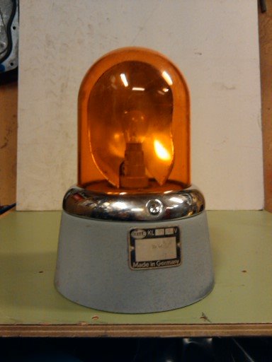

Dagens fynd på veteranmarknad i P-garaget Ullevi tyvärr bara 6V men har en 24V motor.

Motorn på 6v har jag ett visst intresse av om den blir över.

Kjell T skrev:Motorn på 6v har jag ett visst intresse av om den blir över.
Det kan vi lösa på något vis om den nu är 6V
det satt en 12V lampa i men när jag körde på 6V lös lampan svagt och motorn gick väldigt sakta
på 12V lös lampan naturligtvis som den ska men då tyckte jag motorn gick väl fort.
Skylten utanpå var märkt med 6V på motorn finns bara en stämpel som var oläsbar.

Vid för hög påmatad spänning, vill det gärna gnistra lite väl mycket mellan kol och kollektor, bara svaga sådana, knappt synbara. Det är det normala tillståndet. Motorn ska ju inte höras stressad vid gång . Den ska efter några minuters drift endast bli lite ljummen.

Gösta skrev:Vid för hög påmatad spänning, vill det gärna gnistra lite väl mycket mellan kol och kollektor, bara svaga sådana, knappt synbara. Det är det normala tillståndet. Motorn ska ju inte höras stressad vid gång . Den ska efter några minuters drift endast bli lite ljummen.
Då har jag konstaterat att den är 6V,med 12V gnistrar det om kolen och motorn låter väldigt stressad.
Med 6V går den lugnt och sansat.
Tack för den erfarenheten.

Fin saftblandare. Sprag själv på en sådan men med en annorlunda underdel. Ska se om jag kan få upp en bild på den.den ser rätt konstig ut. En blandning av underdelen på din och sedan en kupan underdel som man brukar se på traktorer med stångfäste.
