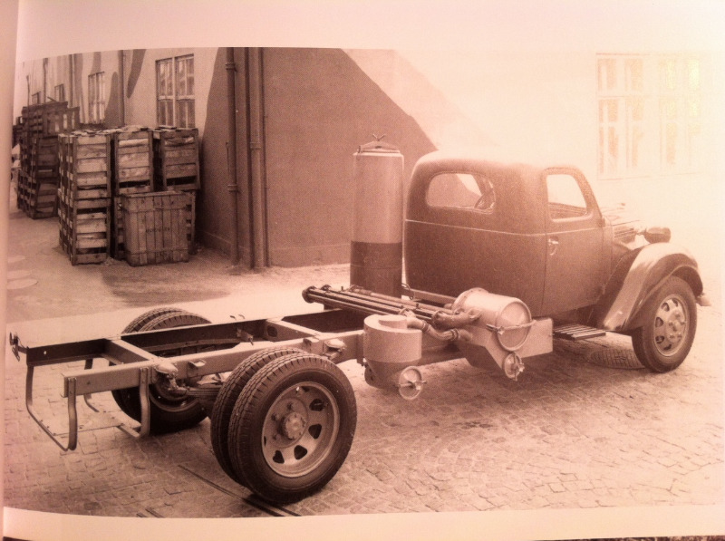

Jag är ganska säker nu på att standardfärgen var grå på lastvagnar under en mycket lång Volvoperiod. Det finns en hel del bilder i "Volvo i Uniform" och i "Lastbilarna under 60 år", det mesta i sv/v men man ser ändå att det var ljusgrått. Har även sett en del bilder från Volvomuseet.
Jag har även talat med Arsenalen som har 2 st TPV, men det är inte möjligt att se originalfärgen på dem.
Här nedan en bild från 1939.

Ramar var gråa, i vart fall 40-50 tal, vad jag minns. 30-tal ?
Ove har nog färgnr till den grå.

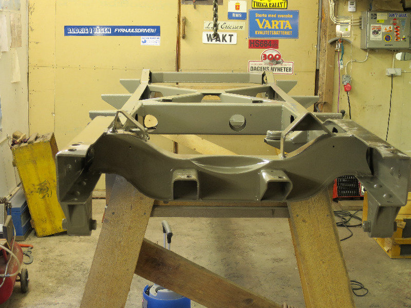

Här kommer lite uppföljning om ramfärg. Jag valde till slut efter undersökning av tre olika TPV:er att måla ramen i RAL7039 "Quartzgrau". Jag köpte en 1K-lack från PPG som var särskilt ämnat till ramlackning. Jag köpte den från http://www.jarbofargochlack.se. Vi använde en Earlex HV5000 HVLP-spruta och resultatet blev mycket bra om jag får säga det själv ;-) Lacken blev stenhård! Se bild nedan.
