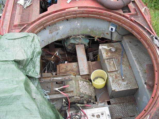

Tack för ditt svar, men det känns tyvärr som det måste demonteras?? att inte kunna frikoppla 22 ton stridsvagn.. känns som man vill kunna lita på att just det fungerar..
Bifogar en bild på hur det ser ut lite och mottager gärna fler tips på nästa steg. Är det besvärligt att byta lameller på dessa motorer? Eller finns det en lättare lösning?
Som du ser så finns växellådan längre fram

Jag får inte ihop dina delar riktigt, fattas det inte lite grejor mellan motor och låda? Kan du se om urtrampningslagret drar eller trycker på tryckplattan? Vilka delar rör sig, och hur?
Om lamellerna rostat fast i metalldelarna kan man ofta få loss dom genom att lägga i en hög växel och slå några gånger med starten samtidigt som kopplingen är nertryckt, i alla fall på en lastbil. Stridsvagnar har väl inga höga växlar men det är värt ett försök, det kan vara lämpligt att ha stoppen utdragen.
Som jag tyder bilden verkar det ganska enkelt att få bort kåpan och demontera kopplingen, du behöver en styrtapp för att centrera lamellerna när det ska ihop igen. Med största sannolikhet har du dubbla lameller så dom måste både centreras och synkas i rotationen för att du ska få ihop det hela.

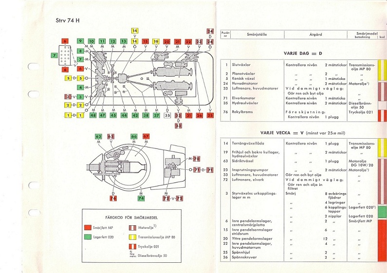

Hoppas det blev en trevlig tur! Själv blev det en tur i en Scania karosseripansarbil från -45 som inte var riktigt frisk i växellådan,
Fick samma tips från ett annat håll, att köra upp lufttrycket och frikoppla, och sen lägga i en växel och startaför att se om den lossar, i det här fallet får det bli backen,
Har inte riktigt letat efter en inspektionslucka ännu. utan kommer väl prova med att starta loss grejerna, tyvärr lär det väl bli ett återkommande problem eftersom den står i ett skjul.
Bifogar en bild på hur det såg ut original.
