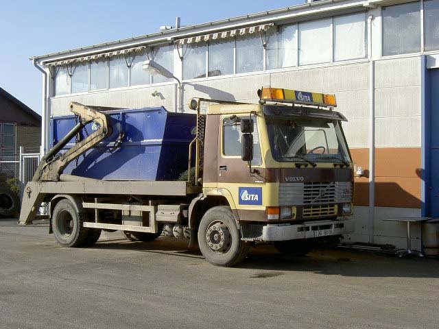

Söker vilken tillverkare och modellens namn på liftdumper påbyggnaden på denna
bilen ? ?
ALL annan info om den mottages tacksamt.
Funderar på att köpa en lastbil med en sån på men vet inte om det är nåt att ha och om dom är ok / bra ? ?

Lessebo lift, fördelen är att man kan justera armarna individuellt. Det går tex att lyfta en burk som står intill trottoarkanten även om man inte kan komma åt burken rakt framifrån.
Lesseboliften köptes av trio vilket borde innebära att man kan få tag i delar. Det mesta som går sönder är dessutom standardkomponenter som går att hitta lite överallt.

Det negativa är väl att vid de tillfällen man skulle vilja lyfta med bommen blir det problem, det finns ingen bom. Jag har för mig att det fanns lösa bommar för de tillfällena.
Det är oftast en fördel att ha bommen att landa containern mot när den ska tömmas, men det är svårt att få ihop det med individuella armar. De liftdumprar jag haft har alla varit vikarmslyftar, det var vad vi tyckte passade bäst vid de flesta tillfällena.

Vi hade bla en körning där vi lastade speciella burkar som transporterades på järnvägsvagnar, dom hade krokar på toppen och lyftes enbart med bommen. Vikten på de lastade bommarna var 10 ton och det var aldrig några problem.
Liften på bilden är en Triolift, den byggdes på gamla Lesseboliftens fabrik våren 1990 strax efter Trios övertagande.
