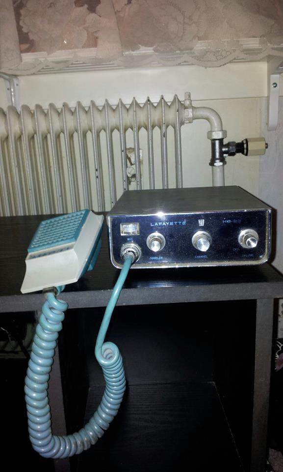

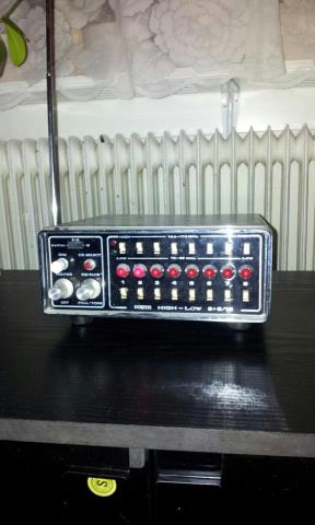

Har köpt lite gamla komradio från 70talet. Är det någon som vet om sådana går att använda fortfarande? Eller vilken typ har ni idag? :D :D

. Det ena är en polisradio.

Polisradion: Räddning och polis har i stort sett gått över till digitalradion Rakel som är krypterad. Rökdykarna anv. fortfarande det gamla systemet för att få täckning inuti byggnader. Ser ut att vara en mottagare bestyckad med kristaller, en per frekvens. Prova om du får in något på den men lägga ut några pengar är tveksamt (kristaller).
Komradion: samma här, körs på kristaller, d v s är garanterat ingen syntesradio och dessutom enbart AM. Sannolikt får du nog in något och sent på kvällen mest italienare (så var det förr). Kanal 16 brukar alltid vara bestyckad annars.
Apparaterna är mest kuriosa och CB:n kan väl sitta i en bil av nostalgiska skäl.

Jag har en likadan Robyn polisradio. Tror inte att det finns så mycket att lyssna på sedan polisen gick över till "rakel".
Komradion, en Lafayette, är en gammal 27mhz AM. Den kan användas idag och borde se tidsmässigt korrekt ut i en lastbil som rullat på 70-talet. I mitt tycke har den en hiskeligt ful mick, men den kan bytas ganska lätt. I den mån det överhuvudtaget säljs 27mhz idag så är det enbart FM i sverige. Du kan prata med någon som har FM, eller han kan prata med dig rättare sagt för du hör honom klart och tydligt men han hör dig ganska dåligt. Uteffekt 4W vilket också är max tillåtna i Sverige. Post och telestyrelsen reglerade detta men jag tror inte att de bryr sig om 27mhz längre, så om du kopplar en förstärkare till din 27mhz i lastbilen så tror jag inte att någon bryr sig.

Micken kan vara ful, men om jag minns rätt så var detta en tonårsdröm på slutet 70-början 80. Ser jag inte helt fel (och minns fel) är det en förstärkarmick. Sitter det inte en liten "volymratt" på baksidan? :wink:

Jag har ingen aning. Men tonårsdrömmarna (av detta slag) brukade väl ha fler rattar och vippreglage än vad denna har? Helst skulle den väl lysa som ett flipperspel i mörkret också.

Ljuva minnen väcker den där Lafayetten!
Jag var också aktiv med 27mhz på mitten av åttitalet, ett evigt kacklande dygnet runt om ingenting men det var en härlig gemenskap! Jag fick ett ryck för ett tag sen och installerade en nyare FM apparat i en av veteranlastbilarna när jag höll på att köra grus. Jag provade att ropa många gånger men det var ingen som svarade och ingen trafik att lyssna på ens. Synd egentligen för jag tycker priserna på prylarna är rimliga nuförtiden.
