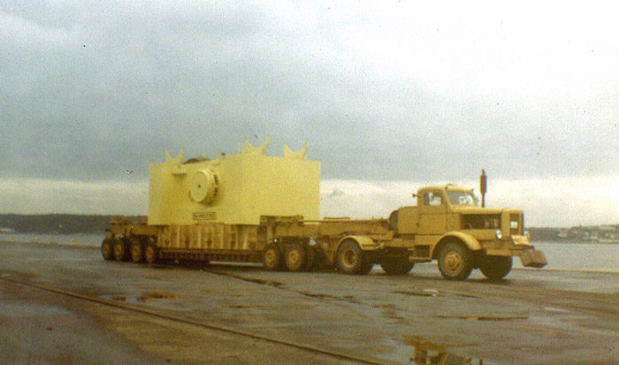

    I sin krafts dagar på en kaj i Göteborg:
    Grävmaskinstransport där en Scania 3 axl gick bakom och sköt på med stång. Dess last bestod av grävargeggat och på några andra bilar var band o s v lastade.

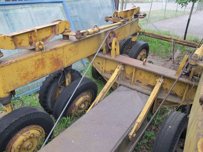

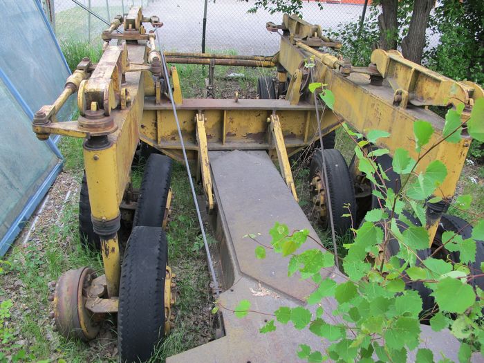

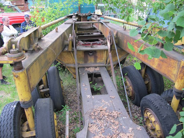

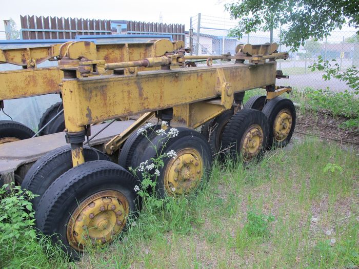

Det stämmer och trailern har han han byggt själv på en åker utanför Mjölby. Lastförmågan är inte definierad men måste nog anses som bilfirman RR säger - tillräcklig. Den är testad ordenligt. Lite om trailern: samtliga hjul har bromsar och den är avbröstningsbar även om det kräver en del arbete. Det senare p g a alla länkar och vajrar för hjulstyrningen - samtliga hjul är styrande. Den har 24 hjul varav två och två individuellt avfjädrade. Styrgeometrin är utformad så alla hjul går i stort sett i samma spår. Ett ingenjörsrtekniskt mästerverk och med mycket snygga svetsar. Ekipaget, när det var i bruk var hela tiden reggat som traktor.

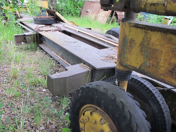

Visar också dessa bilder som kompletterar Anders textbeskrivning.
Framsektion balansering av last till dragbil
Framsektion slutet, lastbord
Översikt mot baksektion
Bakre hjulställ med styrvajrar
Detaljbild baksektion balansering
Baksektion balansering av last

Är dom så kallade fjäder benen fjädrande. Så att man får något tryck på dragbilen?

Lastbordet hänger i oket som vilar på dragbilen och de främre axlarna på trailern så viktfördelningen till bilen blir alltid i ett visst förhållande till trailern.

Ja, framdelen är så balanserad att man får vikt på dragbilen. Dragbilen som skymtar på ena bilden är Scania LB110 med sugmotor, på vilken f.ö. växellådan havererade. Vad gör då en man av den här kalibern. Jo han går in till verkstadens bra att ha hörna, hittar en ZF-låda till nåt helt annat och anpassar den raskt till Scania´n.
