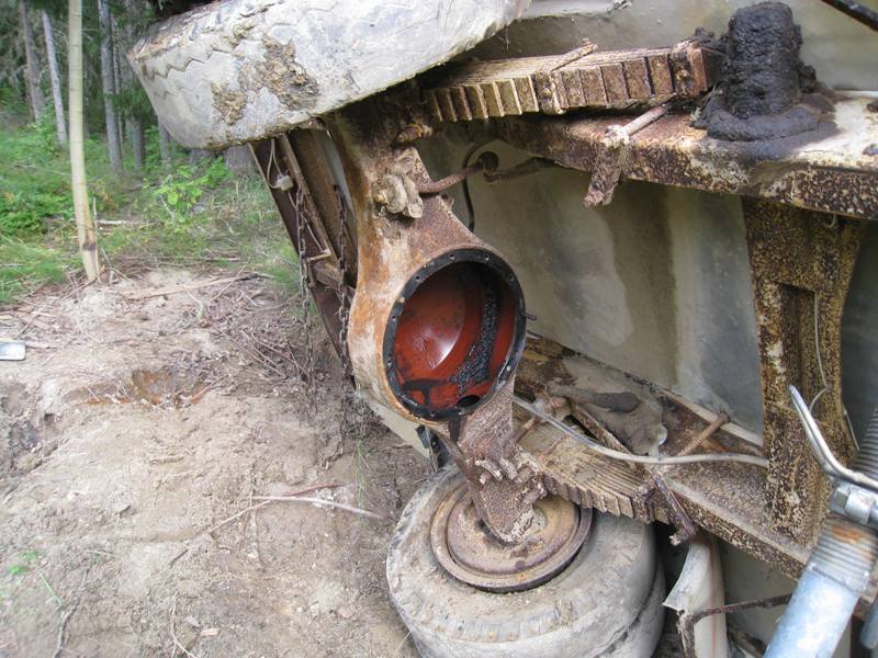

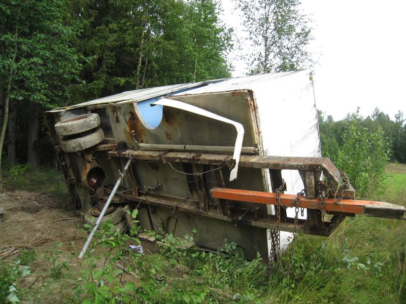

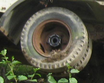

Tjena!! Har precis demoterat enligt mig (kardanklumpen) Med diffen pinjongen och kronhjul på en Ford Trader -60tal. Den sitter som på dom stora sakerna. Bulta lös vid hjulen dra ur drivaxlarna. Bulta lös framifrån 8bult och 4muttar dra ur alltihop.

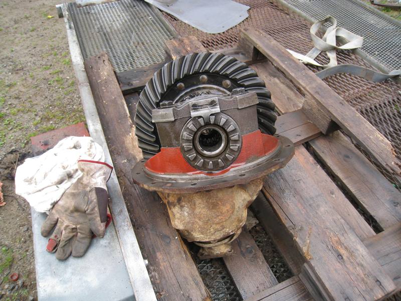

Hade några fler bilder på Ford Trader Axeln.
Ford tra.jpg (104 KiB) Visad 15192 gånger
