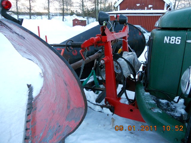

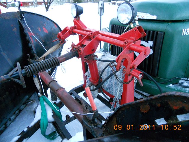

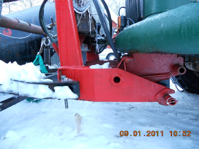

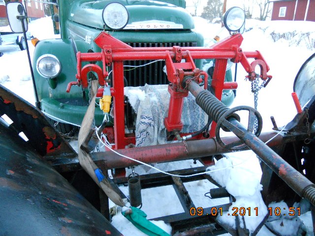

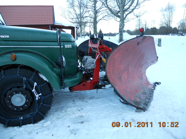

Mitt fäste har suttit på en Scania förr så jag fick bygga om fästet lite på bilen så vinkeln på bocken skulle bli rakare i ryggen, sen finns det fästen som bultas direkt på kofångaren och ett par "snedstävor"från bocken ner till ramen så inte bocken trycks in i kylaren vid plogstopp",själva lyften på min plogbock sitter under den fina filten :mrgreen: kommer ifrån en lastbil bakgavelhiss
nu har jag bara lyft & sänk på plogen och det är då elstyrt med vippknappar och det funkar ok då jag inte plogar för levebrödet utan mest för att det är kul.
Ett litet problem med bocken så långt ut från bilen är ju att plogen kommer långt fram om man nu ska svänga in i trånga passagen men men ska man leva på plogningen ska man nog fundera på annat att ploga med.

Ja det stämmer nog, min spetsplog har en typ av skida i fram som den glider på & den är justerbar med en "ratt" i bak sitter det 2 tallrikar som även dom är justerbara i höjdled.
En bock typ som jag har finns på blocket en sådan kan du också montera i dina fästen ska jag tro,annars kanske en liten elvinsch via någon talja ut till plogspetsen skulle gå att bygga :wink:
När jag plogar en skogsväg som korsar en riksväg så vill man gärna lyfta den innan man lägger driva snö över riksvägen.
