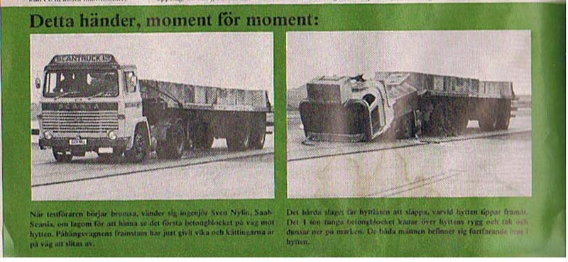

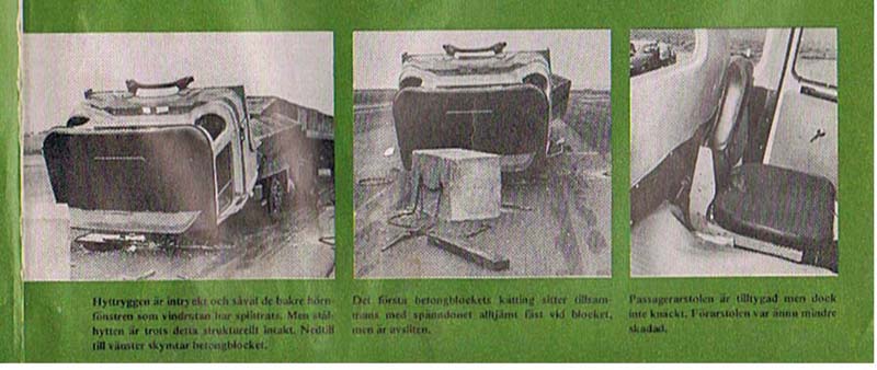

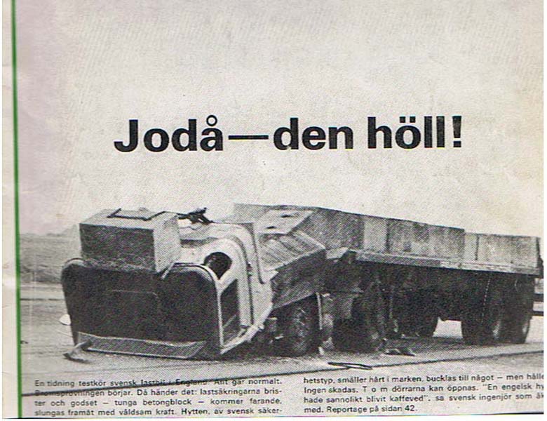

Inläggav Thomas Almen » 20 feb 2010, 20:35
Hittade en bildserie i tidningen "Moderna Transporter" från 1972, som talar för sig själv. Slagprovets betydelse har ju diskuterats hit och dit. Personligen uppskattar jag mer en säker hytt, än möjligheten att kunna skaka runt i en "jänketraktor", vilket kan bero på att jag livnärt mig som chaufför i drygt 30 år. Här får man dessutom alldeles gratis se vikten av riktig lastsäkring,(hehe, vitsade ju nästan till det där).
Re: Kullerbytta?.
Inläggav Anders Ason » 20 feb 2010, 21:45
Intressant "test on the road"!
Även om jag själv åker i en sådan hytt stundtals och som tidens tand nu gnagt på i 37 år och där allt definitivt inte är rostfritt så:
om de bakre hyttlåsen inte hade brustit (de är ganska klena) så hade något annat gått sönder och med största sannolikhet hade det gällt det mesta av både hytt och de personer som satt i. Nu gick inte blocket genom hytten, utan rullade över.
Sens moralen vill jag mena är just lastsäkringen.
Re: Kullerbytta?.
Inläggav Thomas Almen » 20 feb 2010, 22:08
Nja, hyttens hållfasthet spelar nog en avgörande roll. Var väl ändå en hel del kraft i blocket när det rullade över hytten.
Re: Kullerbytta?.
Inläggav Anders Ason » 20 feb 2010, 22:17
Delar din uppfattning Thomas. På en klenare konstruktion hade nog blocket åkt ner i hytten och inte rullat över (när nu låsen gick).
En trähytt vågar vi väl inte tänka på en gång?
Re: Kullerbytta?.
Inläggav Thomas Almen » 20 feb 2010, 22:21
Du kan ju alltid skryta med att du gjort ett bra säkerhetsval, i dessa tider när minsta varukorg ska genomgå krocktest.
Re: Kullerbytta?.
Inläggav Anders » 21 feb 2010, 14:50
Där kan man ju verkligen tala om änglavakt!
Dock väldigt intressant att se.
