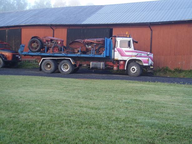

Så här ser min 140 ut. den är 5000/1320 i hjulbas. vilket är i kortaste laget, fick korta av min krok i frammänden för att det sulle gå.ett bra mått och kolla är centrum boggin till rulle/växlaren cirka 700mm om man vill kunna tippa flaket stabilt. flaket som ligger på är 6,5m. mycket andvändbar bil om man råkar sammla på apparater från förr.

Va ere fö Volvo du ha dä bak?

Hur korta du av kroken i framänden???du ska inte sälja pärlan, :D

Kapade av den i lämplig längd med rondellen sen får man spärra utskutet med nått lämpligt.
Till salu ? Nja, det finns nog ingen som kan betala det han värd. volvon som man ser nosen på säljer jag gärna , viking 4x4 8500mil 16000 +m eller byte nått roligt som en frisk hytt till ls 140 tex
