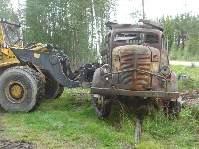

Jag har i dagarna hämtat hem en Volvo rundnos 4x4 som torde härröra från 40-talet. Den är inte i toppskick, men rätt komplett mekaniskt. Fick den för en 500:- så jag är nöjd. Köpte den för nåt år sedan, men det blev aldrig av att hämta hem den pga den stod inväxt bakom rätt stora björkar!
Nåväl, det finns inga papper på den men väl en militär regskylt, kan man med hjälp av detta regnummer på något sätt föra in den i registret?
Bilder på bilen kommer!

Inläggav Häggblad » 13 aug 2009, 23:39
Här kommer en bild på skönheten, man ser regnumret med lite vilja!
