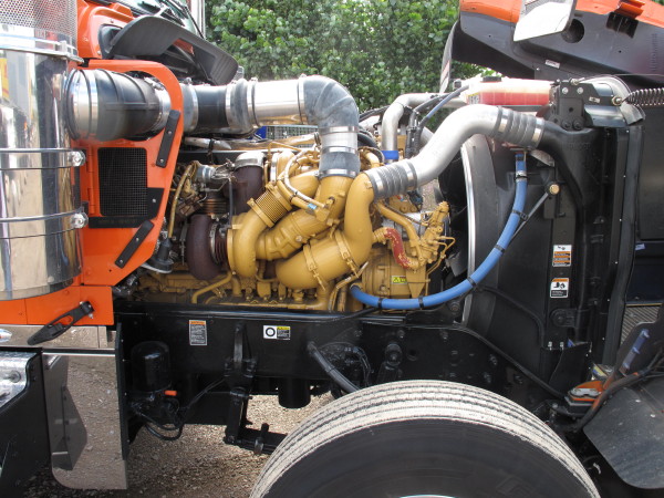

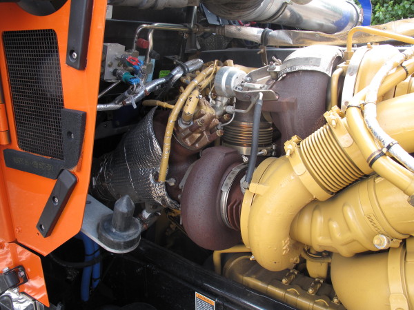

Visserligen nutid men passar bra in i denna motordiskussion. Motorn sitter i en ny Kenworth och är en Caterpillar på 15 liter och med dubbla turboaggregat, 700 hk enligt chauffören. Nu under garantitiden är den dock nedställd till 480 hk om jag upfattade chauffören rätt. Observera "efterbrännkammaren" efter det nedersta turboaggregatet, det är en anordning för att uppfylla Euro 4 klassningen. Se bild på hela ekipaget på http://www.veteranlastbilar.se/phpBB3/viewtopic.php?f=1&t=1629
