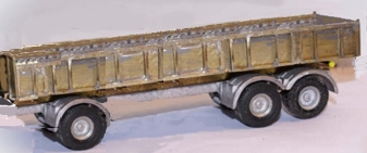

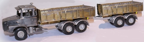

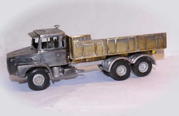

När det är för kallt ute att hålla på med 140:an så får man krympa ner den och ta in den i källaren istället :lol:

Se där, ja! Det ser ju lovande ut. Antar att det är en byggsats från Heavy Goods. Har för mig att den inte tillverkas längre och därmed är knepig att få tag i.

Det stämmer bra att det är heavy goods. Flaket gör jag i messing.

    Hmmm... det är så ruskigt kallt ute så jag byggde bilen färdig (ursäkta), men för att inte ta jobbet helt från dig så lade jag till ett släp, bara lackeringen som återstår! :D :D :D

Det blev ju kalas det där Anders :D baklucka har du gjot oxå,ja då ligger du steget före. Högersida är klart här med. Snygg kärra,men den är på tok för liten,det kommer större släp sen :mrgreen:

Jag löder hop dom flesta bitarna,jag har tidigare limmat med epoxylim men det håller inte i längden tycker jag.Man får vara försiktig med värmen för metallen smälter fortare än vad lödtenn gör men det blir kalas fint sen när man har putsat till lödningen. Svårigheten att bygga är väl att metallen är väldig mjuk så man får vara försiktig så det inte skevar sig. Sen är det ganska mycket gjutskägg som man får fila bort,men det är roligt att bygga dom. :D Håller även på i skala 1:87 och där är det lite mer pillergöra...
