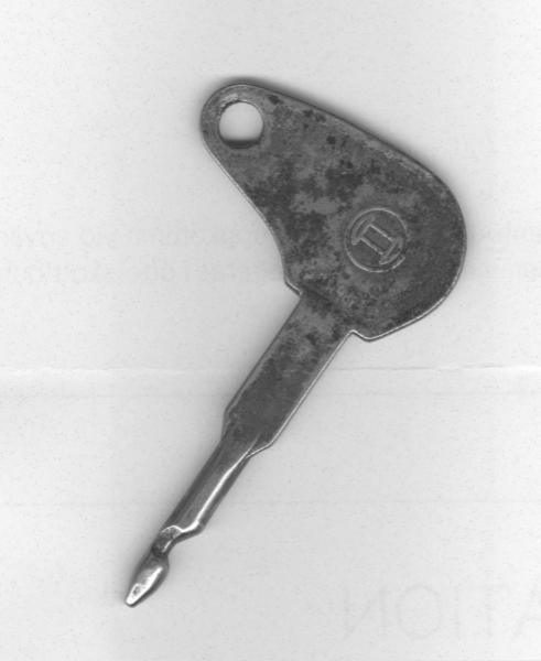

Hur fungerade egentligen Bosch tändningslås som hade en kontaktnyckel enligt bild?
Bosch Tändningslåsnyckel.JPG (135.07 KiB) Visad 14802 gånger
Sedan startade man ändå upp motorn med en startknapp.
Fungerade nyckeln då bara som en brytare för ström till startknappen när man förde in nyckeln i hålet, eller behövde man dessutom vrida om nyckeln eller föra den till en viss position?
Finns det någon bild på hur man kopplar in brytaren.
Är den tvåpolig, eller flerpolig?
Brytaren visas inte upp som en speciell komponent i de elscheman som jag har sett, varken för fordon med bensinmotor eller för dieselmotor.
Motorn stannade man naturligtvis med en stoppknapp när det gällde dieselmotorer, men hur var det med bensinmotorer? Drog man ut Bosch kontaktnyckeln när man stängde av bensinmotorn?
Var nyckelprofilen alltid densamma vilket skulle innebära att en kontaktnyckel passade i olika lås, eller fanns det ett antal olika nyckelprofiler på marknaden?
Ungefär när i tiden ersattes dessa tändningslås med modernare nycklar? Jag märker att åtminstone tidiga Sc-V 76:or också har en liknande kontaktnyckel.

Skulle inte förvåna mej om dom fortfarande säljs nya!
När man tryckte in nyckel så slogs ju tändningen till och
sedan parkeringsljuset i läge ett, läge två halvljus.
Dom tålde ganska mycket ström, somliga bilar där
någon hade gjort ”egna inkopplingar” kunde dom
vara jättevarma men fungerade ändå.
Dom jag har kommit i kontakt med, har alltid modellen varit samma.
Scania slutade väl använda dom när 141an gick ur tiden.
Angående bensinare har jag nog inte träffat på just denna modellen.

Funktionen är enkel med några kontaktbleck på undersidan som trycks i hop för kontakt när nyckeln som har en "vårta" nertill trycks ner i låset, ett lås som dock inte gör skäl för namnet. Det fanns enbart en profil på nyckel, alla nycklar passade i alla lås!
En mycket sliten nyckel (som på din bild) kanske inte räcker till för att blecken ska gå ihop, kan ge oväntade effekter som att ex.vis blinkers inte fungerar vilket jag varit med om. Långsökt vid en felsökning. Vridningen av nyckeln kan ha lite olika funktioner men i första hand att slå på spänningen så att bilen går att starta.

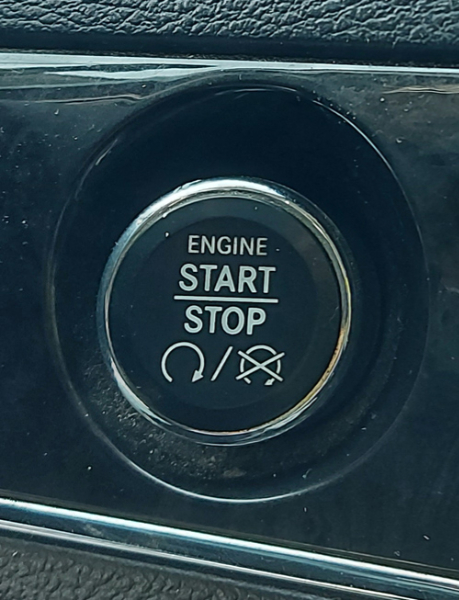

Startknappen är inte död. I moderna bilar med nyckelfria lösningar finns den kvar som i min bil. Lite ovant var det i början men funkar bra, bilen är stor och starknappen ger lite lastbilskänsla för det var så när jag växte upp:-)

För Scania-Vabis (säkert även Volvo) är det som Bigmanstown beskriver. Intryckning av nyckeln är bara en form av strömbrytare så att övriga strömförbrukare kan existera, mätare, startknapp, lufttrycksvarnare, etc. Vridning av nyckeln ger först parkering och i nästa läge vägbelysning.

På Volvo av samma årsmodell händer ingenting vid insättning av av nyckeln, man måste vrida till tändläge för att kunna starta.

Ska väl även poängteras att det fanns/finns flera olika typer av lås med lika nyckel.......Allt berodde ju på vilka funktioner man ville ha. Det enklaste är ju att lossa det och titta på anslutningarnas beteckningar så ser man väl förväntad funktion på det låset man har.

Oxidskikt på kontaktblecken är ju ett vanligt fel. Fördelen med gamla Bosch/Robo grejer är ju att de oftast går att plocka isär skapligt enkelt och efter rengöring brukar de funka som nya. Fina grejer! :D

Ursprungligen hade dessa Boschnycklar två olika utföranden. Den äldre var helt symmetrisk
i "greppet",d.v.s. toppen, och var mycket lång, gissningsvis 50-70 mm.
Kan nämna att äldre Volvobussar hade en liknande nyckel, man bara ca 50 mm lång.
I Scania-Vabis hängde dessa nycklar med ända in på efterkrigstiden, Regent och fyror hade
dem. Möjligen med typ 75 kom den nyare "osymmetriska" nyckeln, av den typ som visas på
en bild.
