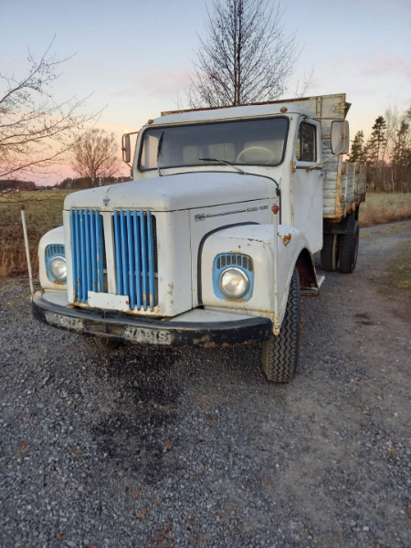

Hej alla !
Jag är ny på detta forumet, likaså nybliven lastbilsägare till en Scania Vabis L56 54 126 tippbil som helt saknar papper/dokumentation/regnummer.
Som sagt så saknar bilen papper men enligt tidigare ägare (2 ägare före mig i Sverige vad jag vet) ska den ha varit inregistrerad i Norge någon gång i tiden, vet inte hur länge sedan, men där också fallit ur registret och blivit stående, sedan köpt och tagen till Sverige för ett ett antal år sedan, vet ej när.
Han, (den 2:e ägaren) ska tydligen försökt gjort en ursprungskontroll men gått bet på det, vet ju inte hur seriöst försöket var men jag tänker ge den en chans till, bilen är för bra för att bli armeringsjärn. Får väl bli en bil att åka till postlådan med annars men det skulle va synd!
Startar och går, allt fungerar, (nåja, nån lampa lyste nog inte...) .Rost finns, men sett mycket värre så min tanke är att få den i trafik igen.
Det enda jag har är några bilder och ett chassinummer från handskfacket som är: 362269 och det numret stämmer med skylten fram på rambalken.
Har mejlat Scania om detta, väntar på svar.
Men är det någon bland er som har några ideer för att gå vidare så är jag mycket tacksam!
Har sedan tidigare en BM H10/350, en GM 614 och en BM buster 320 så det var ju naturligt att skaffa något att fördela lasterna på...

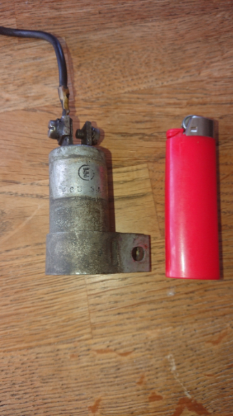

Nu till nåt elektriskt, bredvid laddningsregulatorn sitter/satt en stor kondensator (se bild) , vad är den bra för, kan väl inte bara vara avstörning eftersom det är kortslutning i min och det har slutat ladda så finns det nog ett annat syfte med den ? Någon som vet vilket värde den isåfall ska ha?
Saknar också en komponetlista/nyckel till elschemat, hittade en på forumet men oläslig pga dålig upplösning. tips var jag kan hitta en bättre mottas tacksamt.

Bilden, din fråga om 'burken': Jag tror att det bara är en avstörare. Du har förmodligen ett laddningsrelä som sitter på torpedväggen om det är originalgeneratorn (likström), kanske det inte fungerar.
Re: Papperslös Scania L 56
Inläggav Anders Ason » 29 jul 2022, 17:05
Per Thomson skrev:Bilden, din fråga om 'burken': Jag tror att det bara är en avstörare. Du har förmodligen ett laddningsrelä som sitter på torpedväggen om det är originalgeneratorn (likström), kanske det inte fungerar.
    Håller med, har monterat många sådana i min ungdom. Den kan tas bort, har inget med bilens funktion att göra. Störningarna kom mest fram på AM som knappt används i dag.

Inläggav Mudde64 » 08 aug 2022, 00:14
Ja, det är original generator och laddningsrelä och som ni sa så har "burken" inget ned laddningen att göra för nu laddar det igen, det var dålig/ingen kontakt mellan kontaktblecken i laddningsregulatorn, lite smärgelduk åtgärdade problemet, delvis..., för helt bra är det inte, det behövs högt motorvarv för att det ska ladda, handgasen helt utdragen, vet inte varvtalet men det är högt,... då blir det 25-26 V på batteriet, annars noll! Antar att 50+år satt sina spår, så en ny generator med inbyggt relä är införskaffad, hoppas att det löser problemet.
