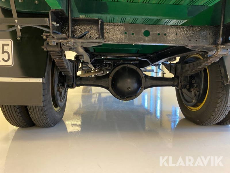

Tittade på en traktorvagn gjord av lastbil. Inte helt okänt bultmönster för fälgarna, men det som är något förbryllande är bromshuvudcylindern sitter på höger sida. Trevägstipp, möjligen FOCO.
Några tips om från vilken bil det kan vara?

Jag skulle säga att släpet troligast har varit en Chevrolet.
Jämför med bilderna på en liknande bil i denna länk viewtopic.php?f=38&t=11558#p82385
Bilen i länken är, så vitt jag kan bedöma, utrustad med ett mekaniskt bromssystem, så ditt släp bör vara ett eller par årsmodeller nyare än 1935.
Jag vet inte när Chevrolet försåg sina bilar med hydrauliska bromsar, men Ford fick hydrauliska bromsar kring 1936, om jag inte minns fel.
I min ungdom var jag spekulant på en Ford (personbil) årsmodell 1934 som min första egna bil, men farsan avrådde just p.g.a det mekaniska bromssystemet som han ansåg bara medförde bekymmer med frusna och därmed obrukbara bromsar vintertid.

Min första tanke var också Chevrolet, men eftersom det sitter kvar en huvudcylinder på höger sida började jag tänka att kan det möjligen vara en ”Brittisk Chevrolet” eller Bedford?

Formerna överensstämmer inte.
