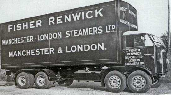

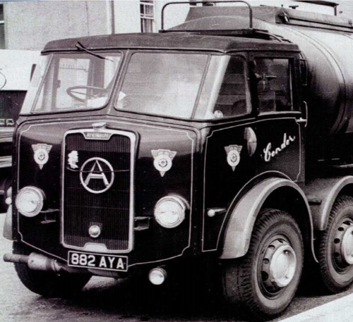

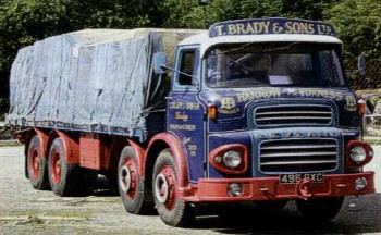

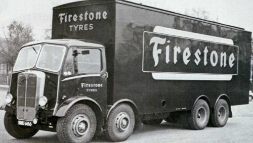

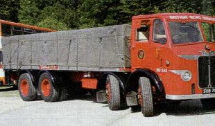

Dubbla framaxlar (har i något fall varit uppe förut) verkar vara vanligt i England men inte här, annat än i undantagsfall. Vilka är skälen bakom och hur är en sådan bil att köra?

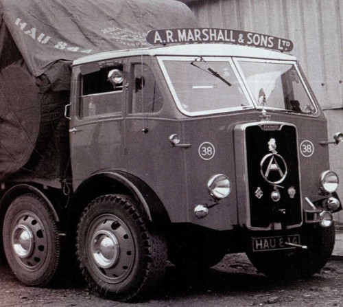

Foden S39

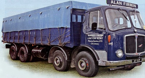

AEC 1964

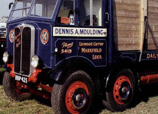

Foden S20

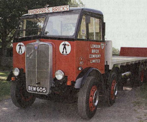

Leyland 24.O/9, 1962
Leyland Octopus 22.O/1E, 1954
leyland Octopus, 1962

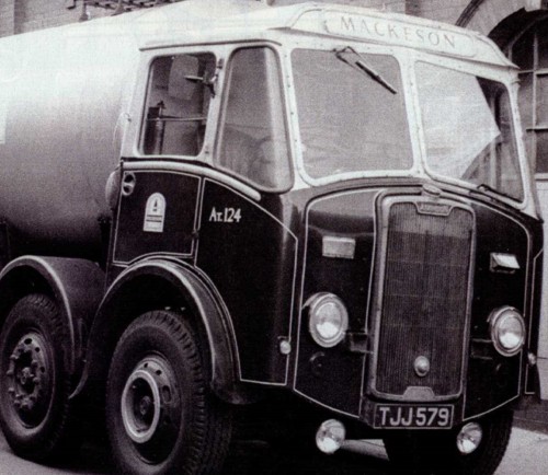

Scammel Rigid Eight, 1937
AEC Mammoth Major Mk III, 1952
och till síst en svensk, en F86:a

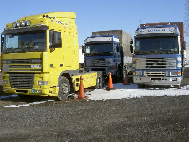

Dubbla framaxlar utan servo har jag ingen erfarenhet av, däremot har jag haft två st fyraxlingar med dubbla framaxlar i modern tappning, nämligen F12. Den ena var lastväxlare och den andra dragbil med ryggsäck, alltså ett litet flak för 9 pallar mellan hytten och vändskivan. Jag förväntade mig att de skulle vara stötiga och besvärliga i halka.
Det var precis tvärtom, de var överraskande mjuka och komfortabla och totalt okänsliga för halka, problemet var bara att komma igång, sen var det som att köra rälsbuss.
Den riktiga höjdaren var dragbilen, den lastade 12,5 ton i flaket plus 26 ton i en vanlig trailer med 56 tons bruttovikt, det är det i särklass effektivaste sättet jag vet att transportera gods. Problemet var att hitta tillräckligt mycket tungt gods till bilen.
Lyckas jag med mina föresatser ska det komma en bild och då är det bilen i mitten.

    Ser ut som om bilarna på din bild inte har rullat på ett tag (inga hjulspår i snön).

Bilden är tagen på helgen för några år sedan och det har uppenbarligen snöat, därför får man kanske intrycket att bilarna stått ett tag, så var inte fallet, de gick dagligen. Den 4-axliga slutade sina dagar i antingen Irak eller sydamerika, den gula DAF,en är numera Polsk och F12,an till höger har jag totalrenoverat och den används numera som garage till en SMART.

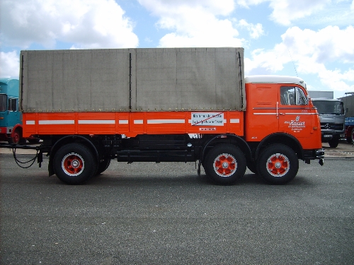

Något jag inte sett på många år år kombinationen dubbla axlar fram och enkel bak. Tyskarna har väl varit de som haft flest sådana. Här är en tysk på besök i Göteborg förra året
Re: Dubbla framaxlar
Inläggav Nor1 » 21 nov 2008, 21:31
Den axelvarianten är ju helt klart ovanligare :D
Nor1
Inlägg: 107
Ort: Utanför Göteborg
Inläggav Per Thomson » 21 nov 2008, 23:30
Jo men den varianten har jag förklarat tidigare varför den kom till, tysk myndighetsutövande i början på 1960-talet för att lägga hinder för lastbilstrafik. Lastbilskonstruktörernas motdrag blev att optimera för största nyttolast innom 32 tons totalvikt. Efter bilen hängde man på ett 2-axligt släp om 16 ton. Max 8 tons axeltryck och 16,5 mters totallängd.
