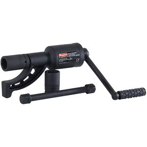

Hej på er.
Jag har hittills använt förlängare till hjulbultarna.
Såg att det finns något som kallas momentomvandlare, ser enkelt ut att använda en sådan när man tittar på video-reklamen.
Kostar 1000 sek, är det bortkastade pengar ?
/Bernt

Det är flera på Forumet som äger en sådan och bl a jag. Den består av flera planetväxlar och du kan be hustrun eller småungarna att lossa nära nog vilket lastbilshjul som helst med den. Den vevas åt samma håll som bulten/muttern går (se upp med vänstergängade). Verktyget brukar annonseras på Blocket bl a men då betydligt dyrare (dubbelt) så den du pekar på är nog den billigaste jag noterat. Förhoppningsvis är det samma produkt. Vid ett tillfälle stod vi två man på ett spett för att försöka lossa en mutter, men misslyckades. Den liggande stången är en förlängning för muttrar på dubbla bakhjul, är ju lite svårt att veva inuti fälgen.
En risk är att man kan dra sönder något.
Har inga bindningar till produkten men det är ett mycket lyckat verktyg, så skaffa en.
Det är min erfarenhet.

Jag har en sådan och den funkar bra att lossa muttrar/skruvar med. Har köpt till hylsor med olika dimensioner. Jag har aldrig använt den för att dra fast muttrar eller skruvar eftersom det är omöjligt att få någon känsla för vilket moment man drar med.

Jag har en liknande jag köpte på Swedol. Tycker den fungerar riktigt bra.

Tack för era synpunkter.
Ska nog ha en sådan momentomvandlare liggandes i bilen.
