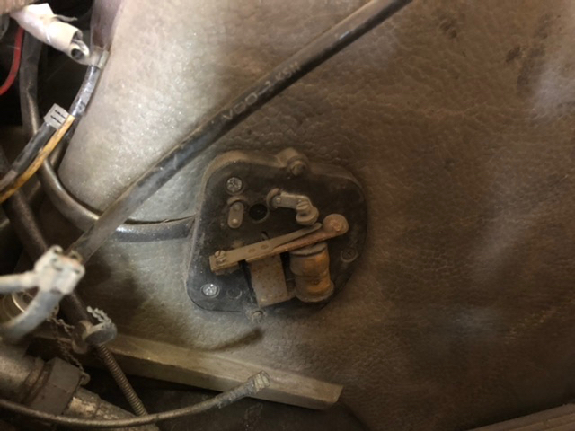

Hej är det någon som vet vad den här grejen är till för den sitter på väggen vid gaspedalen i en Scania l50 69 som jag håller på att renovera

Det är troligtvis en summer då ringklockorna i gamla skolklockor har samma utseende, tillsätt el så märker du om det rör sig och låter=)
Jag hade följt kabel av nyfikenhet

Tyvärr är dom avklippta i andra änden,men jag ska prova att sätta ström på dem så får jag se vad som händer,

Summer är rätt.
Det finns givare på tryckluftstankarna som är kopplade till summern. När tryckgivarna känner av tillräckligt tanktryck bryts jordförbindelsen och summern tystnar.

Helt rätt Per=) och ringklockan på Nostalgimacken är just en gammal skolklocka...och kopplad till bensinpumpens ringknapp=)
