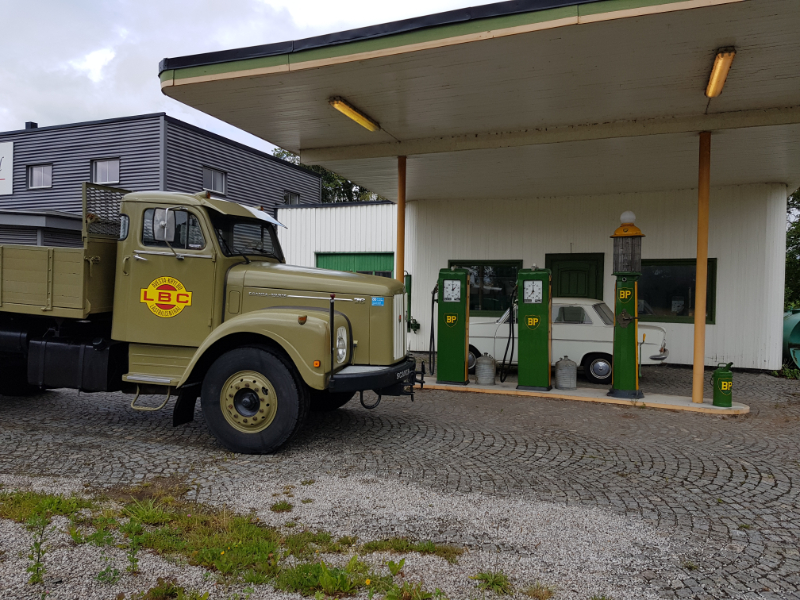

Inläggav Per Thomson » 08 jul 2019, 13:46
Mellan Ängelholm och Bjuv.

Helt underbart att se.
