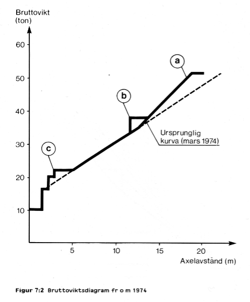

Broparagrafen tror jag kom till under slutet av 50 talet och hade då beteckning §54. Den kom att modifieras under årens lopp beroende på införande av höjda axel o boggitryck. Mot slutet av 60-talet skärptes övervakningen och många släpvagnar fick ställas åt sidan eller byggas om. Tidigare hade ingen brytt sig om denna paragraf, man "plockade" på så många axlar och boggier man ansåg att det behövdes. Den hårda tillämpningen innebar även att vissa utlandsekipage blev olagliga, men ca 1974 infördes en "puckel" i bruttoviktsdiagrammet efter protester från andra länder (se "b" i diagrammet).
Bruttovikten höjdes i två steg under 1990 talet, från 51,4 ton, först 56 sedan till 60 ton. Vid den senare höjningen justerades erforderligt axelavstånd för att uppnå max bruttovikt till ca 18,5 m. Med den justeringen försvann behovet av G-modeller mot tidigare orealistiska krav på 22 m axelavstånd inom 24 m total fordonslängd.

Vad pekar a och c på?

Nja, det den viktigaste justeringen när det gäller minskat krav på axelavstånd kom i samband med höjningen från 56 till 60 ton år 1993 (a-kurvan i bilden).
Höjningen 74 hade bara utlandstrailers nytta av, de fick ju inte ha totallängd större än 15 m (b-puckeln).
Men N-bilarna hade nog inget större överhäng framåt väl?
Nedre vänstra delen av kurvan (c-delen) visar först axeltryck, sedan boggitryck 16, 20 o 24 ton antar jag.
Diagrammets undertext är nog fel, a-delen var nog bara förslag 1974 och den streckade linjen gällde.

Maxad kombination under 51,4 tons tiden 1974 - 1989.
Överhänget framför framaxeln var inte så stort.
OBS, notera att jag infört kompletteringar i föregående inlägg.

18,5 m räckte redan 1972 för 51,4 (Vägtrafikkungörelsen 1972:603).
Så behovet av G-modeller (Volvo) försvann redan 1972 och för utrikesfordon 1974, rätt Bosse!
Däremot infördes en generösare höjning av §106 för den nedre delen av bruttoviktskurvan så att en trippel medgav 24 ton mot tidigare 22 ton, samt att 4-axlade bilar kunde få utnyttja sin 4:de axel, tror det var 32 ton, liksom att det även blev möjligt med 4 -axliga trailers till 36 tons sammanlagt axelvikt (tidigare behövdes 9,4 m axelavstånd för 3 x 10 ton).
