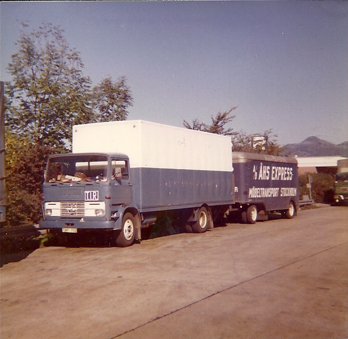

Håller med dig Stina. Det står 140 kW i registret, men rimligen borde det vara 140 hk, som väl var det som gällde i 56/66 modellerna. Vet ej, men så är det nog. Där blev man blåst på 50 häst...Å andra sidan hade jag 130 hk i min MB 1113 som jag drog en likadan Ackermann-vagn när jag började köra(se bilden). Så det får väl funka...tänkte inte lasta så mycket yrkesmässigt i denna pjäs när den dagen väl kommer att den ska ut på vägen igen. Prognos år 2035...
Mercan CNP 702 med Åhs Express-vagnen på äventyr i södra Europa.
