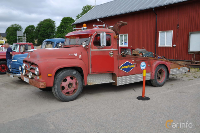

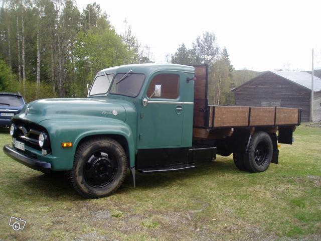

Här är ytterligare två exempel (i dessa fall svensktillverkade Ford från mitten av 1950-talet) hur man kan bygga om en gammal brandbil.
Just att ha en jänkelastbil för transport av jänkepersonbilar är väldigt populärt. Jag har t.ex. massor av liknande exempel gällande f.d. IH-brandbilar på detta.
Det kan bli hur coolt som helst. Men gällande t.ex. ombyggda IH Loadstar är det bara några få av många som verkligen registreringsbesiktigats, och därmed är de olagliga att framföra i allmän trafik.
Ford F620-154-82 V8 - 1955 - BTY717 - 01 - Ramsele.JPG (209.07 KiB) Visad 12563 gånger
Ford F620 Z 154-82 - 1955 - EYB052 - front-side-nostalgifestivalen-i-vårgarda-2013-1-617021.JPG
Ford F620 Z 154-82 - 1955 - EYB052 - front-side-nostalgifestivalen-i-vårgarda-2013-1-617021.JPG (416.6 KiB) Visad 12563 gånger

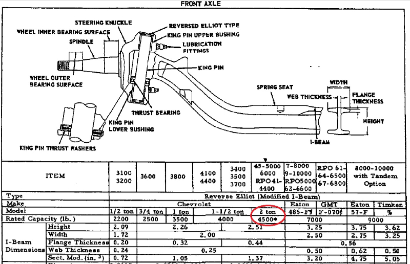

Återigen, tusen tack för all nyttig och intressant information Kjell! Du besitter verkligen mycket kunskap!
Jag har registrerat mig på ett amerikanskt forum för äldre GM lastbilar och pickuper och ställt frågan där, och enligt den info jag hittat så stämmer axeltrycket som bilen är registrerad med men den har ändå sänkt totalvikt...
front axle.jpg (270.83 KiB) Visad 12543 gånger
Jag har också varit nere och mätt själva axeln och det är mycket riktigt den axeln som sitter på min bil. Bilen ska alltså klara att lasta 8,6 ton enligt GM själva, med denna framaxel som är godkänd för 2040kg axeltryck. Så allting stämmer, utom totalvikten på bilen...
Jag vet inte om det har med brandpumpen att göra, så tung borde den väl inte vara? Däremot kanske det kan ha med vattentanken att göra? Den finns inte kvar så jag vet inte var den suttit, men om den suttit framför bakaxeln snarare än rakt över så kanske viktfördelningen med full vattentank gjorde att axeltrycket kunde överskridas om man dessutom lastade bilen full med annan last upp till originaltotalvikten?
Jag lutar åt att bygga om den till flakbil, skåpet är ändå i såpass dåligt skick att det kanske inte går att rädda på ett bra sätt. Som du säger så blir det ju då en regbesiktning oavsett, och då får jag väl helt enkelt föra en dioalog med besiktningsingenjören om vilken ny tjänstevikt och totalvikt jag får. Med ett flak kan man ju placera lastvikten annorlunda än om man har en fast vattentank på 1 kubik, så då kanske det är allt som krävs för att de ska kunna skriva upp totalvikten till det korrekta.

Flakets längd har betydelse om du vill uppnå totalvikten och därmed godkända axeltryck. Din teori om vattentankens placering framför bakaxeln verkar mycket sannolik.

Per Thomson skrev:Flakets längd har betydelse om du vill uppnå totalvikten och därmed godkända axeltryck. Din teori om vattentankens placering framför bakaxeln verkar mycket sannolik.
Det känns ju som att det måste ha med själva bransbilskonverteringen att göra, när nu framaxeln är identifierad och angivet axeltryck stämmer så tänker jag att det måste handla om lastens viktfördelning som begränsas av att det är en skåpbil med fast installerade tunga vikter istället för en flakbil... Skåpet är ändå dåligt, och jag har mer nytta av en flakbil än en skåpbil, så det lutar åt att kapa bort det och bygga flak istället. Sen är det väl bara att boka en regbesiktning, peka på flaket och den angivna ursprungliga totalvikten och hoppas att besiktningsingenjören är resonlig :D

Tjocklek på material tror jag inte besiktningsmannen svarar på, det bästa är att kolla hur andra har löst det på tidsenligt sätt. Ett fastflak har oftast en annan uppbyggnad än ett tippflak och kanske inte behöver lika grovt flakvirke. Fast ibland kunde även ett fastflak behöva lite grövre virke i flakbotten om det skulle utsättas tunga pirrlaster (pirra = säckkärra). Mindre än en tum ska man nog inte välja i vilket fall. Håll utkik efter tidsenliga lämlås.
Den gröna Forden på bilden ovan har flakvirket lagt på längs, därav fler tvärstöttor. Det kan ge ett bättre intryck än en mycket hög längsgående ramuppfyllnad särskilt när det handlar en låg ram.
Re: Annorlunda hytt på Chevrolet brandbil från 1957?
Inläggav Bushido » 27 dec 2022, 06:01
Per Thomson skrev:Tjocklek på material tror jag inte besiktningsmannen svarar på, det bästa är att kolla hur andra har löst det på tidsenligt sätt. Ett fastflak har oftast en annan uppbyggnad än ett tippflak och kanske inte behöver lika grovt flakvirke. Fast ibland kunde även ett fastflak behöva lite grövre virke i flakbotten om det skulle utsättas tunga pirrlaster (pirra = säckkärra). Mindre än en tum ska man nog inte välja i vilket fall. Håll utkik efter tidsenliga lämlås.
