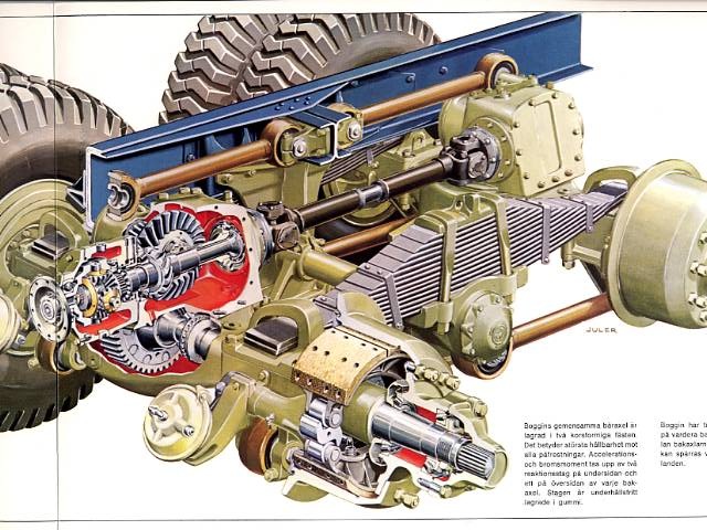

Nja, helt säker är på konstruktionen är jag inte, men om jag kör helt odiffat, och ett hjul, varsomhelst i boggien, hamnar i luften t.ex, då drar det inte. Volvo rekommenderar ju att man kör med mellandiff på vintern, p.g.a att "småslirningar" kan knäcka drivaxlarna. Vid ett tillfälle fick en kompis problem med lagringen till bakre medbringaren. Eftersom det var en tridem, valde han att hissa och fästa upp bakre drivaxeln. Men för att köra fick han lägga i mellandiffen. Sen kan man ju inte använda axeltrycksfördelaren, utan att mellandiffen ligger i, så det är nog inte bara att fimpa kardanstången mellan axlarna. Enklast är väl att fråga verkarn på nån märkesverkstad. Jag grunnar på om det är nån slags fördelningsdiff som styr. Vid start med belastning ligger väl ca: 80% av drivningen på bakre axeln.
Re: Tandemdrift
Inläggav Thomas Almen » 20 apr 2008, 19:29
Nu har jag kollat lite. Redan på 110:orna satt det fördelningsdiff. Det är nog den som bör spärras, drivkraften går nog annars dit det är minst motstånd.

Inläggav Per Thomson » 22 apr 2008, 18:02
Bilden tagen ur broschyren Scania-Vabis LT76
Fr o m LT110 dec 1968 övergick man från RD82 dubbelväxlar till enkelväxel RB651. Vet ej om det var olika alternativ som kunde väljas eller om det var en "absolut" övergång från det ena till det andra.
Oavsett vilket visar bildet RD82.
