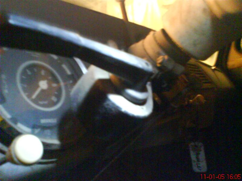

snö 002 (Medium).jpg (55.85 KiB) Visad 22108 gånger
Tog en dålig bild ikväll i vår 76a på firman på blinkersspaken. Tyvärr dålig skärpa pga dåligt ljus men frågan är: vad är detta för fabrikat? Det finns en lampa vid sidan om reglaget (orange) som tyvärr inte kom med på bilden, när man aktiverar blinkersen låter det som om något roterar inuti? Vad är detta?

Inläggav Stellan » 06 jan 2011, 00:44
Det skulle kunna vara en sådan här som låter:

Inläggav pekka k » 13 jan 2011, 13:28
Sudde det är säkerligen en fix´vi har en på regenten doch av äldre modell av spak annars så ser den likadan ut.

Inläggav herrstina- » 13 jan 2011, 17:29
Sudde skrev:
Fixlight har inget blinkersrelä, impulserna skapas av en elmotor som driver runt en kärna på vilken det sitter mässingskontaktorer som åstadkommer blinkande och hoppande. Det är säkert motorn du hör.
