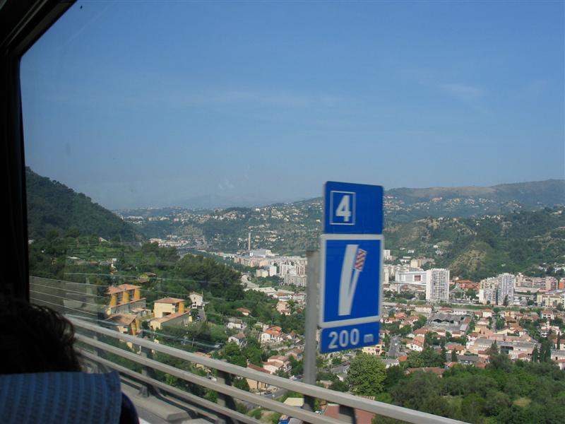

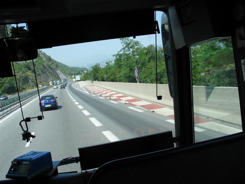

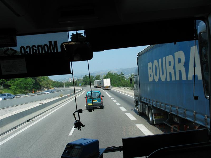

Jag bifogar några bilder från motorvägen mellan Frankrike och Italien i höjd med Nice och Monaco. Bilderna visar nödramper täckta med lösgrus som är tänkt att stoppa skenade fordon som fått slut på bromsverkan.
