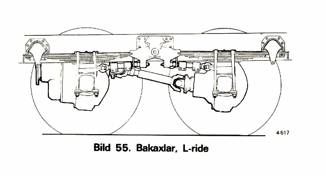

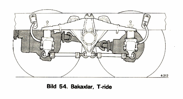

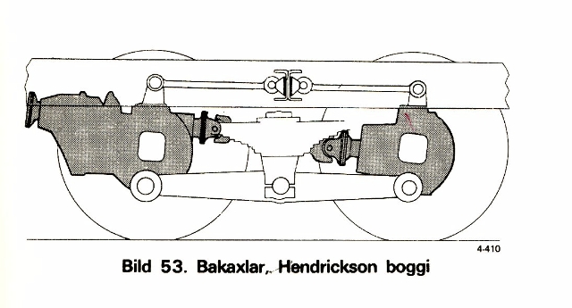

Det jag hade till hands är en servicehandbok från 1980...själva orsaken till min fråga :)
Bakaxlar Hendrickson_b.JPG (108.38 KiB) Visad 18971 gånger
Bakaxlar L-ride_b.JPG (91.08 KiB) Visad 18971 gånger
Bakaxlar T-Ride_b.JPG (114.03 KiB) Visad 18970 gånger

Det var intressant. "T-ride" kanske står för Timken. "L-ride" visar den typen som jag liknade vid trailerboggie och som hade separata fjäderpaket för vardera axeln. Frågan var om dessa hade stötdämpare, det kan ju ha funnits även fast man inte visat detta i de schematiska skisserna.

De här bilderna visar ju egentligen hur man justerar axlarnas lutning, och fanns på samma sida i boken. De kanske inte hade dem samtidigt, men får väl ha med dem i en senare servicehandbok antar jag
