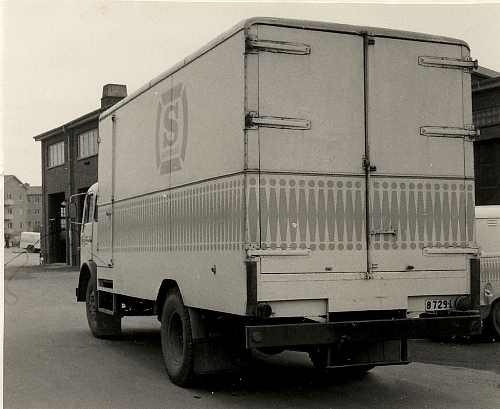

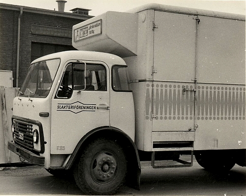

Norrlandsväxeln är egentligen en tvåväxlad bakaxel som växlas med en elmotor, och den fungerar ungefär som hög- och lågväxel.
Ett par bilder på en F85 från VSS (Scan idag) egen bilverkstad i Uddevalla 1970. Notera att den inte har någon bakgavellyft trots att den bara körde tungt gods.
VSS Uddevalla-02b 1970.JPG (158.73 KiB) Visad 22105 gånger
VSS Uddevalla-03b 1970.JPG (171.4 KiB) Visad 22104 gånger

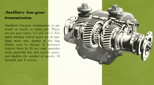

Det är inte bara Regenter och "nyare" Scanior som kan ha denna tillsatsväxellåda.
Min 2L12 tillverkad 1948 samt min L5146 tillverkad 1953 är också försedda med en tillsatsväxellåda, artikelnummer 48175 enligt leveranshandlingarna från tiden.
Tillsatslådan sitter i ramen strax bakom hytten. Båda mina bilar har ett förflutet från Norrbotten så det är kanske inte för inte som man ofta benämner dessa tillsatsväxellådor för Norrlandsväxlar.
På skissen nedan ser ni hur den ser ut.
Scania-Vabis Tillsatsväxellåda 48175-LR.JPG (167.73 KiB) Visad 21774 gånger
// S-V L44

Jag var lite osäker huruvida den rammonterade tillsatslådan fanns på Regenterna, den var tydligen ännu äldre än så. Men det som i folkmun kallades norrlandsväxel var Volvos tvåväxlade bakaxel.
