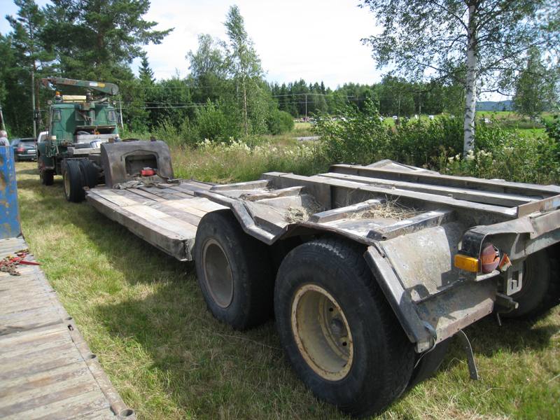

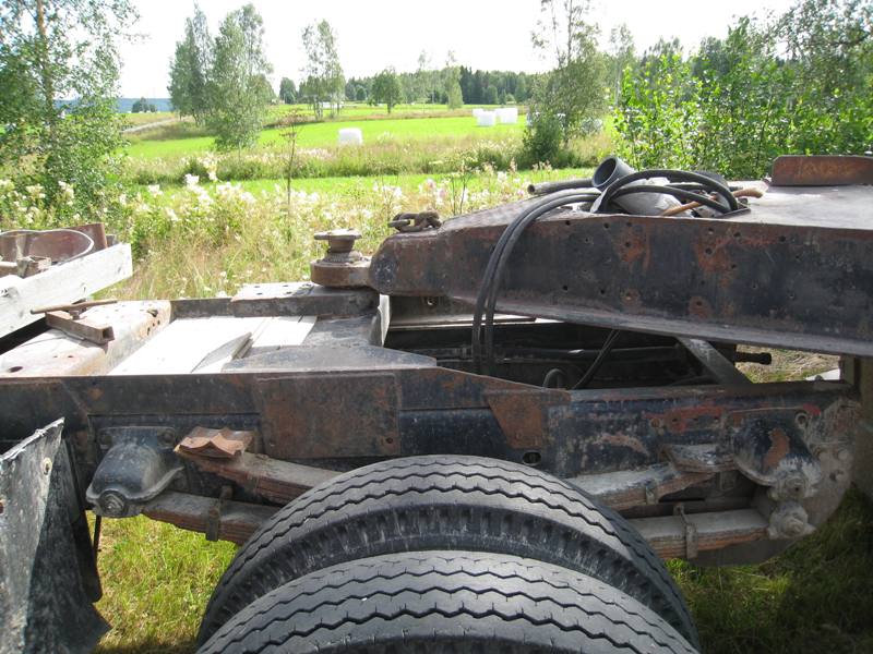

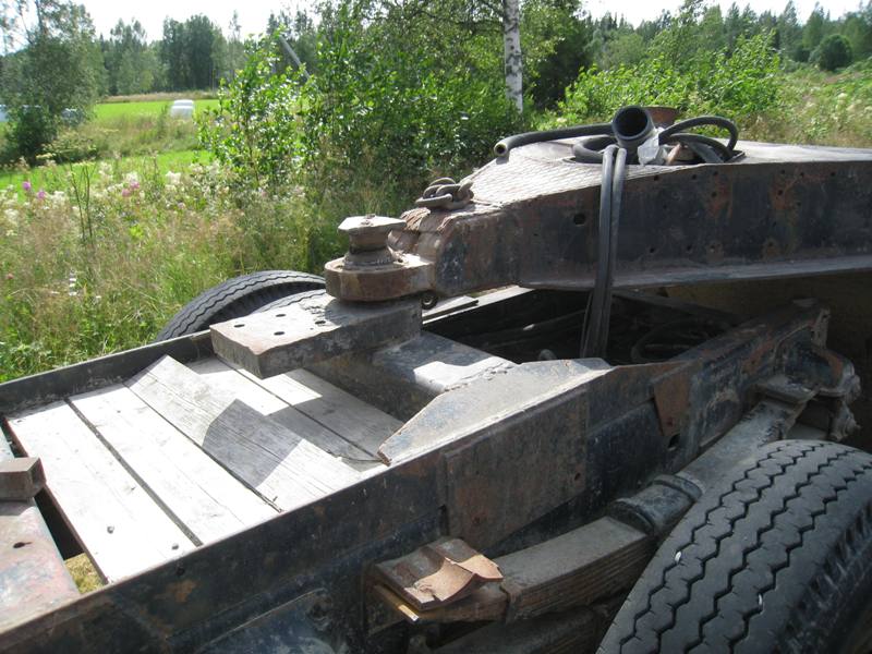

Vad kallas ett sånt här drag?
Drag 1.jpg (105.67 KiB) Visad 7373 gånger
[attachment=0]Drag!. Satt monterat på en L85a med maskintrailer. ( traktor)

Olagligt!
Re: Trailerdrag!
Inläggav Thomas Almen » 29 jul 2012, 09:10
Sss, allt är lagligt, tills man blir avslöjad :twisted: . Nån kreativ person har gjort ett Simsondrag till nåt annat. Dragdelen ska alltså sitta bak på en lastbil, och dragstången träs alltså över tappen, åsså dras "hatten" fast över hela härligheten. Tillverkades i Sundsvall f.ö. Ta rätt på dom där grejerna Lars, onekligen transporthistoria!.

Ekipaget!

Den här tråden har en bild som visar en bevarad Simsonkoppling och det syns tydligt att dragöglan har en inbyggd kula. http://www.veteranlastbilar.se/phpBB3/viewtopic.php?f=29&t=1897&p=11780&hilit=simson#p11780
Re: Trailerdrag!
Inläggav Lasse Hsand » 31 jul 2012, 22:42
Tackar!! Nu har man lärt sig något nytt igen! :D :D :D

Såg att det här ekipaget låg på Blocket.
