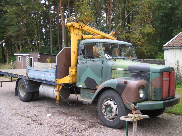

Jag är stolt och nybliven ägare av en Scania L80 från -69 som det nu har blivit dags att förbereda inför vintern. Grejen är att jag inte har något garage, den kommer alltså att få stå ute, så jag undrar om det är något speciellt man skall tänka på? Glykol i kylaren givetvis, och kanske även frostskyddsmedel i tryckluftsystemet? Värmelampa i hytt och motorrum mot kondens? Bör man fylla tanken för att undvika kondens som på motorcyklar? Något med bromsarna man skall tänka på? Andra synpunkter?
Bifogar bild!
Mvh, Johan.

Vilken snygg lastbil, jag gillar verkligen kranen :D Använd ditt sunda förnuft bara, så kommer det nog att vara ok med lastbilen under vintern! Som sagt, lite sprit i bromsarna,kolla glykolen om du kan mäta hur mycket skyddet är på! Om du nu skall tillbringa mycket tid i hytten under vintern, så är det nog inte hel fel med värme :lol: Mina bilar står ute under hela vintern med, utan problem! men bor man längst ner i Sverige så har man nog inte så mycket problem med kyla och lastbil :mrgreen:
