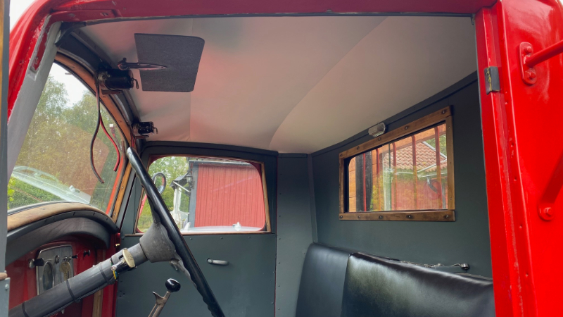

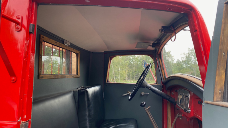

Inläggav Stenhuggarn » 14 sep 2025, 19:37
Så, då var innertaket färdigt. Inte helt perfekt men det blir det ju sällan när man gör något för första gången. Men att jag lyckades så bra som det ändå blev känns som en jäkla tur bara, För det är så mycket som måste stämma för att det ska bli bra.
Hann tillverka ett beslag som skall vara till dörrstoppet också. Hade bara till ena sidan så fick kopiera det för att få ett till den andra sidan. En formpressad plåtbit. Men jag gjorde en trämall som jag slog fram kopian mot. Blev helt ok. Så nu har jag en hel del plåtbitar som skall lackas. Några måste blästras först bara.
Har inte löst tipplåset ännu heller. Var ju inte metrisk trapetsgänga. Det visade sig vara lite knepigare än jag trott.

Inläggav Anders Ason » 14 sep 2025, 21:46
Snyggt!

Inläggav Stenhuggarn » 15 sep 2025, 07:10
Tack snälla! :D
Ett innertak gjorde stor skillnad på hur färdig hytten känns i alla fall. Det börjar banne mig likna något! :mrgreen:
